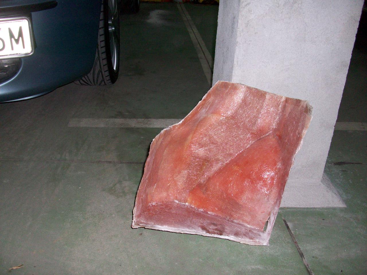

Nazar to fakt że można :D ale ja osobiście zasięgnąłem rady kilku "guru" ze strefacaraudio.pl.. i z ich opinii wynika że im lepsza skrzynka tym lepiej zagra głośnik.. i polecano mi żeby w ściance i podłodze zrobić te wzmocnienia a front z mdf żeby głośnik sztywno siedział..
Zresztą w ciągu najbliższych dni zobaczysz efekt finalny.. front wprawdzie będzie z prostego MDF ale tylko tyle ile konieczne na głośnik reszta bedzie ładnie, opływowo dociągnięta matą szklaną :)

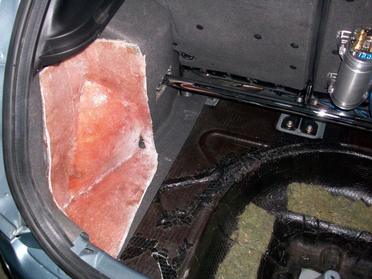

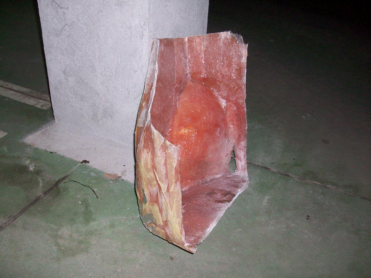

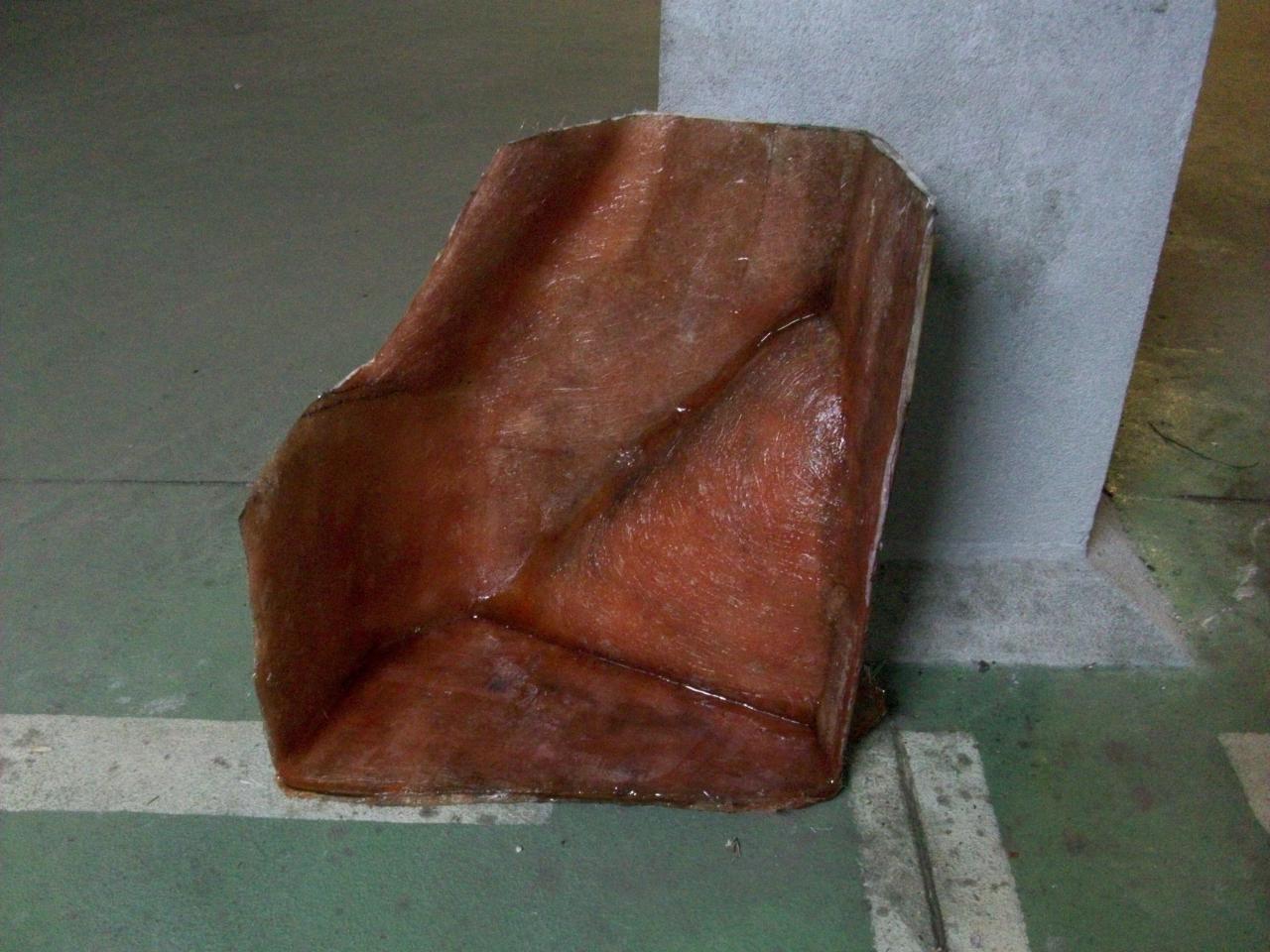

Więc jako dalszy ciąg moich zmagań.. następnego dnia po bezproblemowym wyciągnięciu formy i wstępnemu obrobieniu krawędzi dostaniemy nasze wymarzone cudo :)
http://www.forum.alfaholicy.org/imag...013/04/251.jpg
http://www.forum.alfaholicy.org/imag...013/04/252.jpg

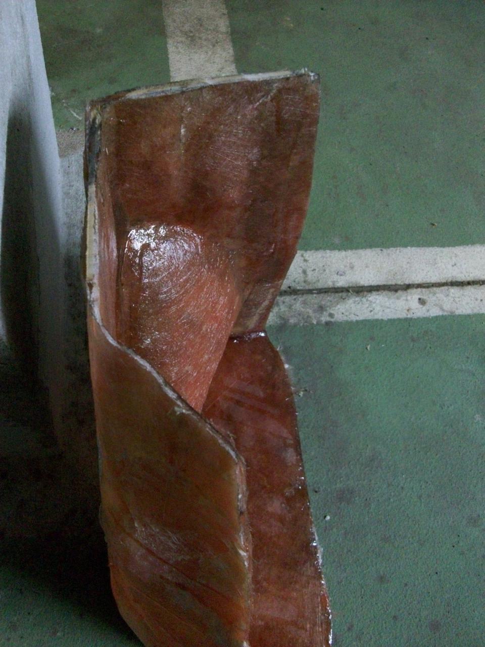

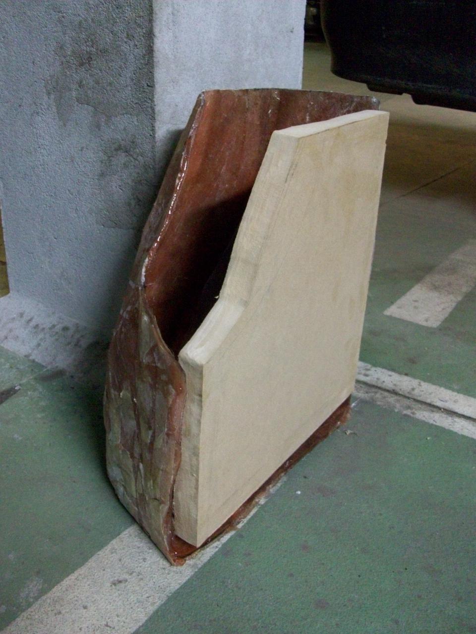

Wymaga jeszcze poprawek i dodatkowej jednej warstwy maty szklanej i potem dorabianie frontu..

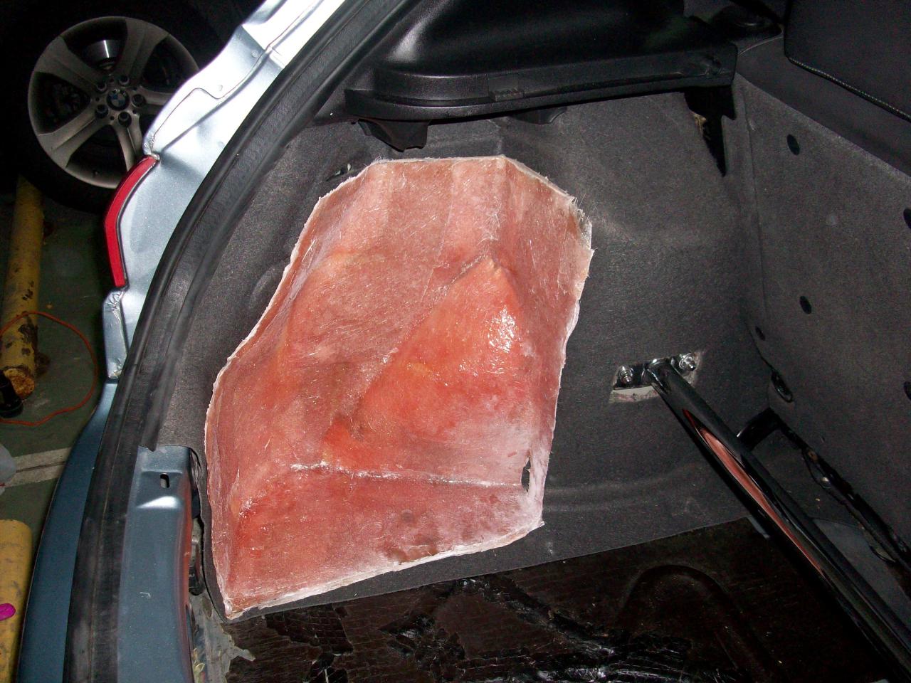

W aucie spasowane idealnie :)
http://www.forum.alfaholicy.org/imag...013/04/253.jpg
http://www.forum.alfaholicy.org/imag...013/04/254.jpg
Stwierdzam że bez pomocy szło by dużo wolniej.. :) także dobrze mieć małego pomocnika ;)
