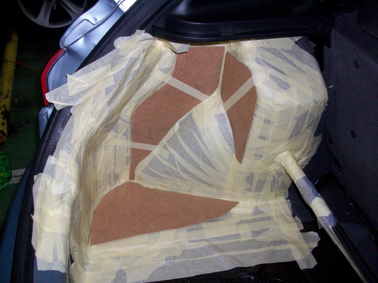

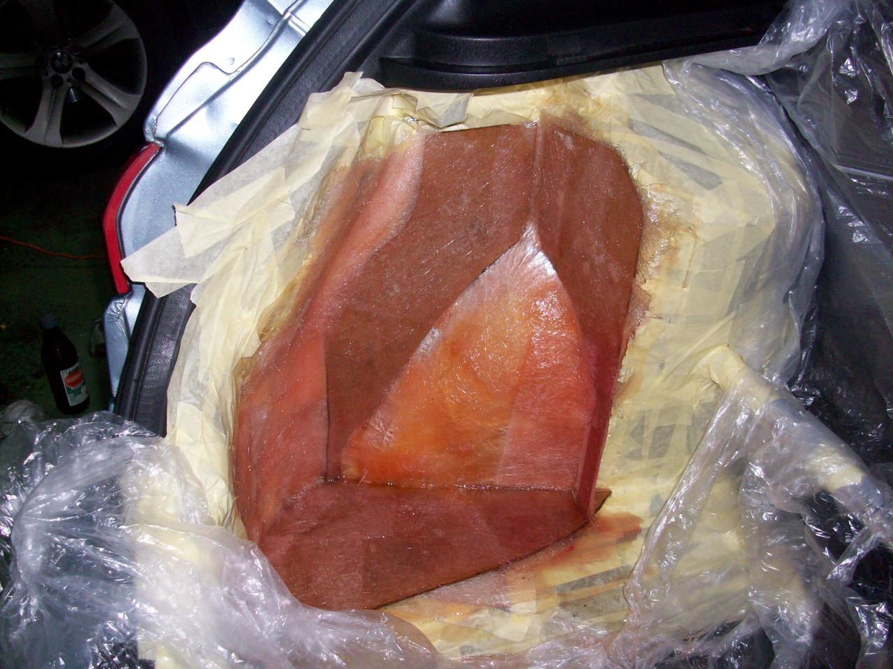

    Hej
    Niedlugo planuje zaczac robic zabudowe bagaznika mniej wiecej taka jak tutaj - http://www.almar.koszalin.pl/miniatu...rki-hertz/135/
    Tylko mam takie pytanko do osob ktore cos takiego wczesniej robily. Jak najlepiej przymocowac taka zabudowe by nie latała?? na tych zdjeciach nie oprocz samej zabudowy nie widac :/
    A przy okazji gdybyscie mieli jakies inne zdjecia roznych zabudów w 147 to bylbym wdzieczny
    od razu chce powiedziec, ze zadnych tub czy innych skrzynek na warzywa do samochodu nie chce wsadzac

    jezeli bys sam robil sadze ze nie sa jakies wielkie. Kilka opakowac zywicy epoksydowej + maty szklane. Ze 200zł moze nawet mniej powinno wyjsc

    Jak gadałem w kilku firmach o zrobieniu takiej zabudowy to mocowanie miało sie odbywać przez grube rzepy przyklejone jedna strona woofera od dołu i od boku a druga strona na podłodze bagażnika i ściance.. Przy takiej sporej już powierzchni tego rzepu powinna się trzymać ta zabudowa..

    od wczoraj siedze i zastanawiam sie jak to ewentualnie przymocowac i wpadlem na cos takiego - od gory tak jak kolega wyzej wspominal -rzepy i przymocowanie do tego plastiku co opiera sie na nim polka. Od dolu zlapac na sruby do otworów w ktore sie wkreca suba BOSE. Szukalem w necie zdjecie ćwiartki z 147 by zobaczyc mocowania w bagazniku ale nie moge nigdzie znaleźć ale patrzac na suba z bose jest on w jakis sposob mocowany do podlogi. Musze tylko skoczyc pozniej do samochodu i zobaczyc co i jak
