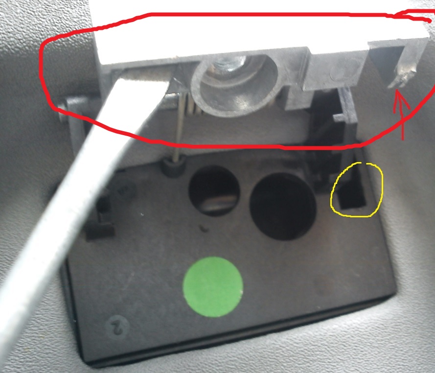

1 załącznik(i)
Odświeżam. Potrzebuje ten element klamki zaznaczony na czerwono ponieważ "popychacz" ułamał się i za cholere nie mogę tego skleić aby sie trzymało. Jak nie śrubka od plastikowej klamki tak teraz ten popychacz.. Wykorzystam zdjecie DonARello. http://www.forum.alfaholicy.org/atta...d=145146&stc=1
