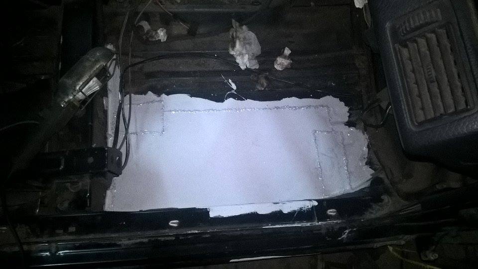

W dniu dzisiejszym wziąłem się za podłogę :) na razie zrobiłem w nogach pasażera. zacząłem robić z tylu z prawej strony, ale jutro skończę :) jak skończe to zostanie mi w nogach kierowcy i zakole lewe tylne. i skończone :D
