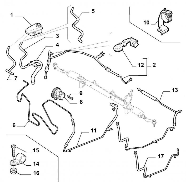

Załącznik 277020 Witam. A co do przewodu na rysunku z numerem 11 ? 50502958 można jeszcze gdzieś go dostac? Może ktoś posiada?
Wbij w wyszukiwarkę....
Wbijam, szukam od 2 tygodni i nic. Nawet używki. Może da rade zakuć? Są tam te 'dławiki'?
Pytałeś na autoczescisklep.com albo autosklep24.pl?
Produkt niedostępny :mad:
Ten już wymieniłem jakiś czas temu, to jest 50504346 nr 2 na rysunku a szukam 50502958 na rysunku nr 11.
Od 1.9 będzie pasował do 2.4? Są identyczne
Jeśli są identyczne to będzie pasować :D
Ale jeśli różne nr OE to diabeł tkwi w szczegółach. Byłeś w jakimś sklepie z hydrauliką siłową? Może będą w stanie dorobić na wzór.
Mam chyba dokładnie to, co potrzebujesz.[Wąż przewód Alfa Romeo 159 2005- 50502958 2.4 JTD]. Kupiłem na allegro kiedyś nie to, co potrzebowałem, a że trochę czasu minęło, zanim mechanik mi to sprawdził, więc nie miałem już możliwości odesłania. Używka, ale wygląda bardzo dobrze.

Witam, potrzebuję wymienić jeden z przewodów od wspomagania - mój mechanik określił się że numer katalogowy to: 50501762, jeśli dobrze znalazłem to dokładnie numerek 2 z obrazka poniżej: Załącznik 286248
Ktoś coś w dobrym stanie i normalnej cenie? ;)
Pisz do slawek986. Kupuj nowy, szkoda czasu i kasy na zamienniki i półsrodki.

Witam, poci mi się przewód i mechanik dał mi nr części i...no za cholerę nic nie mogę takiego znaleźć....
nr części:051907t 1807
Dziwny ten numer, podaj numer VIN auta i konkretnie z poniższego rysunku o który chodzi to podamy jaki powinieneś zamówić.
