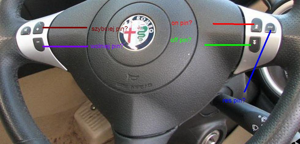

Witam. Z racji że straciłem sterowanie radia w kierownicy poprzez zmiane fabrycznego radia na inne, zastanawiam sie czy mozna wykorzystac sterowanie w kierownicy zamiast manetki tempomatu. Oryginalnego gniazdka tempomatu niestety nie znalazłem. Jak pamietam przy radiu jest tam we wtyczce 6 pinów. Np przyciski strzałek odpowiadały by on off, + - byłby szybciej wolniej a rsc to res. Pod jakie piny w eco to podpiąć? Te 12v to bespośrednio do 53 pinu pociągnąć czy co? Na schematach raczej sie nie znam. Pozdrawiam
Załącznik 28491
W sumie to powinno się dać wykorzystać te przyciski. Będzie jeszcze potrzebny jeden wyłącznik bistabilny załączany na stałe. Co do pinów, to niestety nie pomogę.
