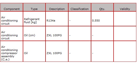

tak sie zastanawiam. może są 2 różne układy klimatyzacji w AR159, albo w zależności od wersji, rocznika albo innego kryterium. Wg danych z eLearn-a z 2005r czynnika jest 550g i tyle właśnie u mnie się sprawdza:
Załącznik 63825
Component Type Description Classification Qty. Validity Air conditioning circuit Refrigerant fluid [kg] R134a - 0.550
