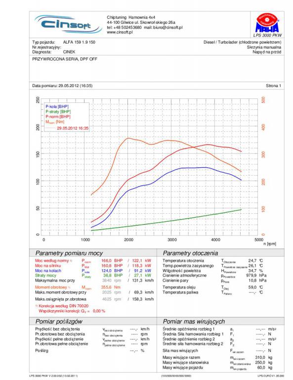

Bez chwili zawahania wgraliśmy serię, której wynik jest rewelacyjny: 166KM i 354Nm :)
Załącznik 57705

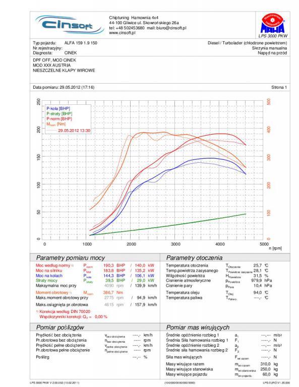

W końcu przyszedł czas na prawdziwą zabawę.
Lekką ręką Marcin osiągnął 190KM i 386Nm, a wykres prezentuje się imponująco, przy czym EGT spadło o ponad 140*C:
Załącznik 57706
Wrażenia z jazdy bezcenne :) Zdecydowanie lepiej ciągnie w większym zakresie obrotów, a co bardzo ważne płynnie nabiera prędkości, turbo nie świruje, a wcześniej wydawało się, że wskazówka wyskoczy z zegara:) No i nie kopci:)

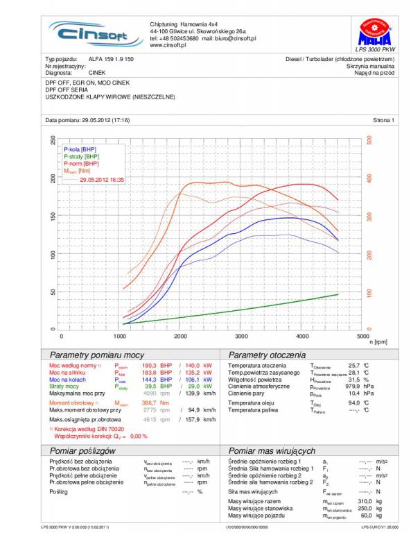

Poniżej jeszcze wstawiam wykres tego co miałem vs to co zrobił Marcin.
Załącznik 57707
Gołym okiem widać różnicę.

Ładny przebieg momentu wyszedł. Widać robotę fachowca.
No jestem mega zadowolony 190KM robi robotę.
