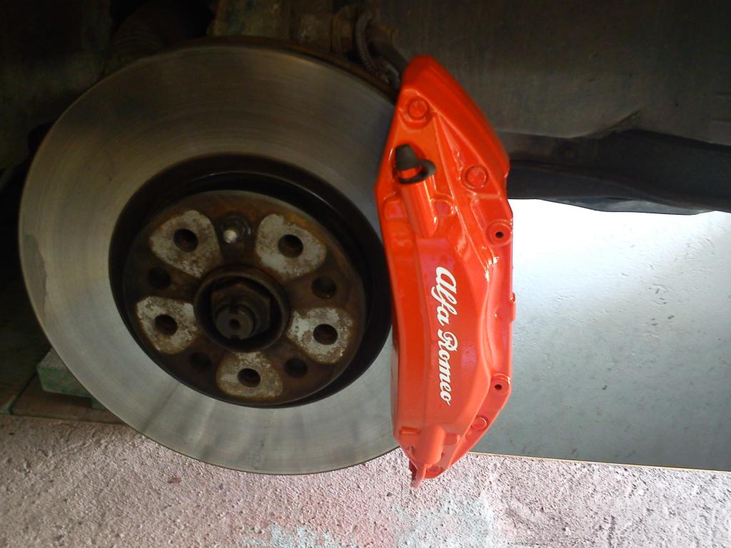

Ja również malowałem zwykłą farbą w spray'u za 10zł puszka:) Poruszam się zarówno po naszych pięknych drogach jak i po autostradzie i zdarza mi się czasami ostro hamować ale póki farba nie odpada;pZałącznik 191334
Najlepiej przetrzyj to włókniną ścierną, później papierem, odtłuść i maluj kilkoma warstwami lakieru. Napis AR też Cię interesuje?
Ja u siebie odnawiałem w wakacje i mam to pomalowane 3 lakierami - najpierw biały żeby było AR, później czerwony i na końcu bezbarwny.
W razie czego będę na spocie w niedzielę to pogadamy:)
Również będę na spocie. Muszę pamiętać, żeby z to obgadać :) Co do napisu to tak, chce żeby był, ogólnie to zamówiłem u koleżanki Moniq naklejki w dedykowanym rozmiarze, białe i czarne, zobaczymy, które bardziej podpasują. Wiele osób pisało, że naklejki bardzo dobrze się trzymają. Ale jeżeli ładnie wychodzi napis po zalakierowaniu to może się skuszę, zobaczę jak wyszło to u Ciebie.
Tak dokładnie jeżdżę już ponad rok i jest dobrze:P Tylko musisz uważać bo ja po pomalowaniu bezbarwnym dałem zbyt grubą warstwę i rozpuściło mi farbę, co objawiło się brzydkim zaciekiem czerwonego na naklejce;/
