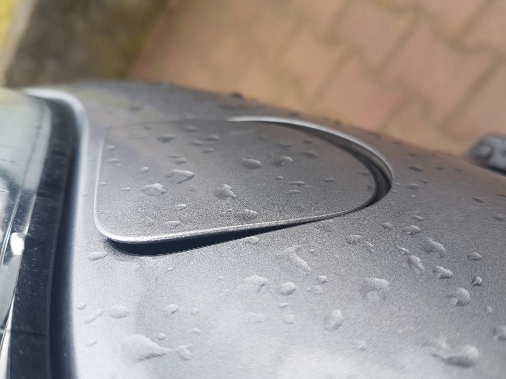

Załącznik 243279
Czy ktoś z forumowiczów ma również taką przypadłość?
Źle założona, możesz zdjąc i poprawić. Chyba, ze tam ktoś ci coś ułamał?
Nic raczej nie jest ułamane, a tykać się tego boję...
widzialem ze 2 giulie na serwisie w BB i wlasnie tez tak mialy. na forum tez ktos sie skarzyl. na youtube komus odpadlo w QF po paru dniachvw nowym aucie.zglos sie do serwisu
Ehh dramat...
To mi nie wygląda na odstawanie, tylko źle zamontowane.
Tutaj nie ma się czego bać, tam są normalne plastikowe "prowadnice" i wsunąc poprawnie (jeśli nic nie jest połamane) to zadanie dla 6-latka :D
Takie rzeczy moga się dziać, jeśli ktoś na stacji nam tankuje i źle otwiera czy zamyka, np: ciągnąc za klapkę, to moze coś tam z tych plastyków wyskoczy i trzyma się na 2-3 punktach zamiast na 4.
Co nie zmienia faktu, że sam pomysł mocowania klapki jest dziwny. Bo niby dlaczego ona nie może być zamocowana trwale czy nawet na śruby?
To nie jest klapka od wlewu paliwa, a od spryskiwaczy reflektorów :)
