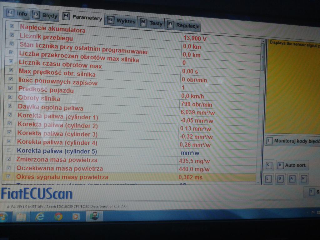

Dzisiaj podłączyłem pod kompa. Screnn w załącznikach.http://www.forum.alfaholicy.org/atta...d=175768&stc=1http://www.forum.alfaholicy.org/atta...d=175769&stc=1http://www.forum.alfaholicy.org/atta...d=175770&stc=1http://www.forum.alfaholicy.org/atta...d=175771&stc=1
Masz zrzut ekranu z dolnej części listy parametrów? Tj. dotyczące DPF.
tylko tyle.moze jutro zrobie .

jeśli korekta wtrysku na czwartym cylindrze pokazuje 1,40 i zamiana wtryskiwacza z pierwszego na czwarty i z czwartego na pierwszy niczego nie zmienia to gdzie szukać problemu? wtryski na maszynie wszystkie sprawne
Ja myślę, że wszyscy zauważyliby problem... Zmiana kąta wtrysku i nadmiar paliwa w cylindrach przy braku DPF-a = zasłona dymna na całego.
Dużo kilometrów zrobiłeś po zamianie wtryskiwaczy (wymieniałeś podkładki na nowe)? Czasem trzeba zrobić parę ładnych kilometrów, żeby sytuacja się zmieniła. Do tego możesz wyzerować parametry autoadaptacyjne. Jeśli to nic nie zmienia to wtedy trzeba się przyjrzeć silnikowi do strony mechanicznej.

A co do korekty 1,4 przy wykluczeniu "zacięcia" wtrysku należy sprawdzić kompresję cylindra.

Śledzę wątek od jakiegoś czasu i po jego lekturze zdecydowałem się na samodzielną wymianę końcówki wtryskiwacza w mojej alfie. Korekta na 3 wtryskiwaczu wahała się w moim przypadku na poziomie +1,5, a ewidentnie wtryski 1 i 2 korygowały uszkodzony wtryskiwacz. Ponieważ nie byłem do końca przekonany czy na pewno wymiana pomoże, zakupiłem rozpylacz firmy SEVEN na 120zł wraz z wysyłką kurierem(włoski zamiennik Boscha, który kosztuje 200zł plus wysyłka)..
Do demontażu zabrałem się po wcześniejszym rozgrzaniu silnika i o dziwo wtryskiwacz wyszedł bez żadnego problemu. Sama wymiana również jest prosta, należy tylko uważać, aby nie zgubić tulejki ( domyślam się, że to zaworek zwrotny) oraz sprężynki. Po wymianie udało się uruchomić silnik i nastąpiła chwila prawdy. Na zimnym silniku korekta na 3 wtrysku spadła na -0,30, a pierwsze dwa wyrażnie spadły i wyrównały się. Po rozgrzaniu silnika i wyłączeniu wszelkich odbiorników ponowiłem test i korekta wahała się w granicach 0 do 0,03. Szczerze nie do końca wierzyłem, że wymiana samodzielna coś pomoże, a jednak. Polecam każdemu podjąc próbę samodzielnej wymiany zamiast wydawać kupę kasy za tzw. regeneracje, która w istocie niczym się pewnie nie różnim.
