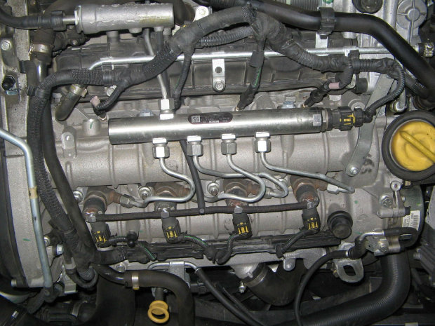

Kurcze, niby rocznik ten sam, a kolektory już inne - może były właściciel coś działał z klapkami, nie wiem. Swoją drogą, jaki miesiąc produkcji sleyer? W każdym bądź razie listwy nie widać, ale z tego co czytam na forum to niby ta w plastikowym kolektorze jest jakoś ukryta?
http://www.forum.alfaholicy.org/atta...d=144491&stc=1
Tak to wygląda z góry, co prawda zdjęcia zapożyczone, ale identyko.
Jak macie CF4 z DPF to zapewne macie plastikowe kolektory z klapami. Mogę jutro z ePera podać kiedy zmieniono kolektory.

Mam CF4 bez DPF'a i z plastikowym kolektorem, końcówka 2006 roku (listopad).
10837 NOWY KOLEKTOR SSĄCY I WSPORNIK AKTYWATORA SWIRL MOT 5357911
11704 NOWY KOLEKTOR SSĄCY DAT 15/03/2007 10255/01, 10255/00
13987 NOWY KOLEKTOR SSĄCY Z CZUJNIKIEM CIŚNIENIA MOT 6393619 10255/88
Wygląda na to, że wszystkie CF4 miały już kolektory ssące z klapami wirowymi.
Z tego co wiem mój kolektor jest aluminiowy, trzymałem go w dłoniach więc raczej mi się nie przewidziało.
