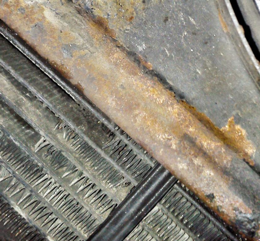

Dasz rade zrobic fotke chlodnicy?

Udało mi się zrobić tylko coś takiego.
http://www.forum.alfaholicy.org/atta...d=139957&stc=1

Nie widać foty?
Porównaj sobie to teraz ze zdjęciem chłodnicy które dałem na pierwszej stronie postu. Sprawdzałeś jeden z drugim temp. włączania wentylatora kompem ??? Bo tak to możemy sobie gdybać jeszcze z 30 stron.
Hehe - przy takiej chlodnicy to ci pomoże tylko kropidlo.
