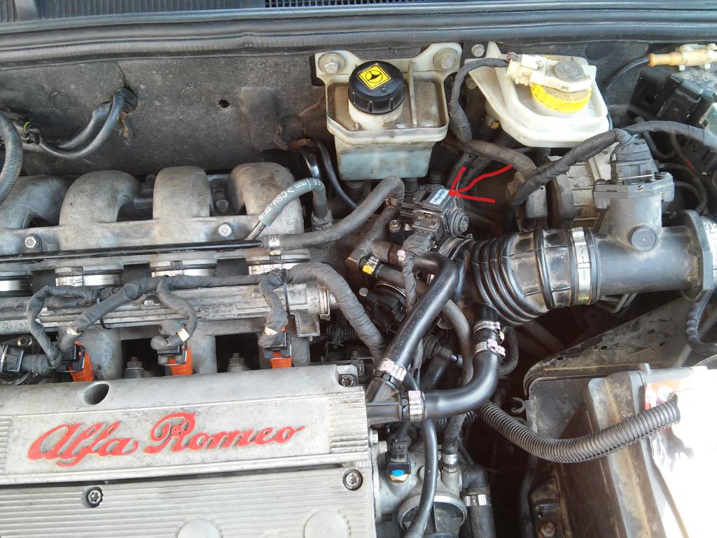

http://www.forum.alfaholicy.org/atta...d=141314&stc=1

http://www.forum.alfaholicy.org/atta...d=141315&stc=1
i jeszcze jedno pytanie co to jest ?? i do czego służy i jak działa :P
1-Ceramizer to cudowny środek samo-naprawiający silnik (nano-roboty z NASA)
2-Elektrozawór sterowania wariatorem.
A jak sie.go odlaczy to co sie powinno zaczac dziac z autem?
Działanie wariatora w silnikach Fiat 16v,opis Fiata.Z tego co wiem wa AR TS 16v jest podobnie: "
dzialanie wariatora:jesli temp cieczy jest nizsza niz 40*C,predkosc obrotowa rowana predkosci biegu jalowago lub wyzsza niz 4800 obr/min w tym stanie nie nastepuje zmiana faz.przy temperaturze wyzszej niz 40*C predkosci wiekszej niz predkosc biegu jalowego i mniejszej niz 4800 obr/min oraz przy kacie otwarcia przepustnicy wiekszym niz 8* faza rozrzadu zaworow dolotowych zmiena sie "

A co powinno się dziać po odłączeniu sondy ?? Po przejechaniu 50 km żadnej reakcji na zimnym czy na ciepłym po odłączeniu sondy a spalanie to samo ???
