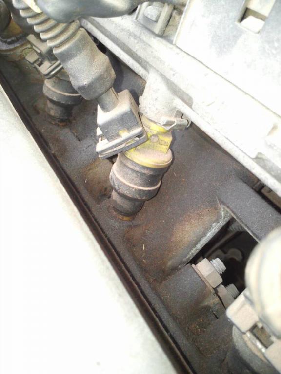

    Witam. Moj problem polega na tym ze alfa po odpaleniu na zimnyn szarpie i nie rowno pracuje. Objawy znikaja po nagrzaniu sie silnika. Uszczelnialem glowice , wymienione swiece , silnik.krokowy, przeplywomierz, czujnik temeratury a na komputerze nic nie wykazalo zadnych bledow. Czy ktos z posiadaczy alfy 145 1.4 ts moglby mi przeslac zdjecie wtryskow jak bardzo sa schowane. Bo u mnie sa tak wsadzone ze widze uszczelnienie a to raczej tak nie moze byc. Pozdrawiam

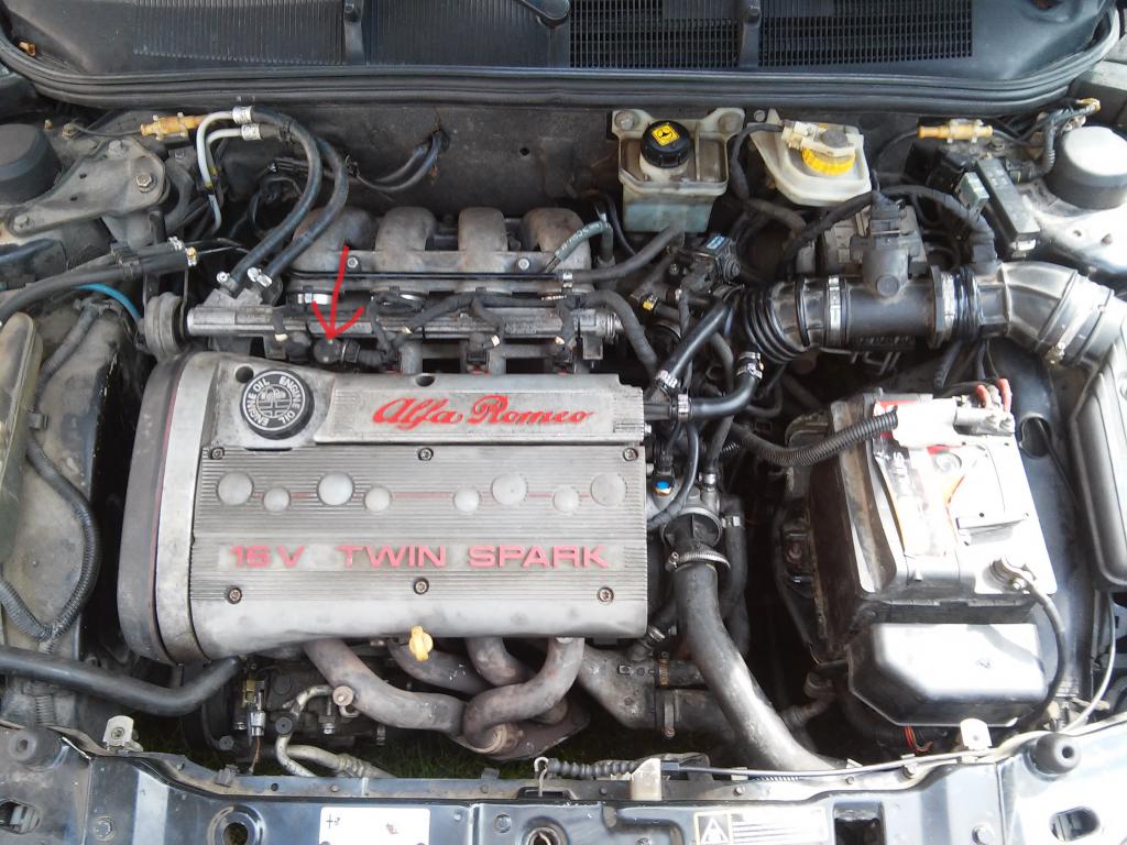

    Wlasnie szukalem zdjec i zadne centralnie na wtryski . Tylko tak zwierzchu zrobione zdjecie. A zrob u siebie zdjecie wtryskow .

Nazwa:	uploadfromtaptalk1407323095305.jpg
Rozmiar:	50.2 KB
    Poland, Poland
    Alfa Romeo 145 1.4 TS 98r.
    53
    O wlasnie o takie cos.mi chodzilo jeszcze ktos moglby dac zdjecie. I zapomnialem dodac ze przy szarpaniu slychac jak by nie pracowal silnik na jednym cylindrze co jest troche dziwne. A jak jest cieply jest ok . Obroty 950
