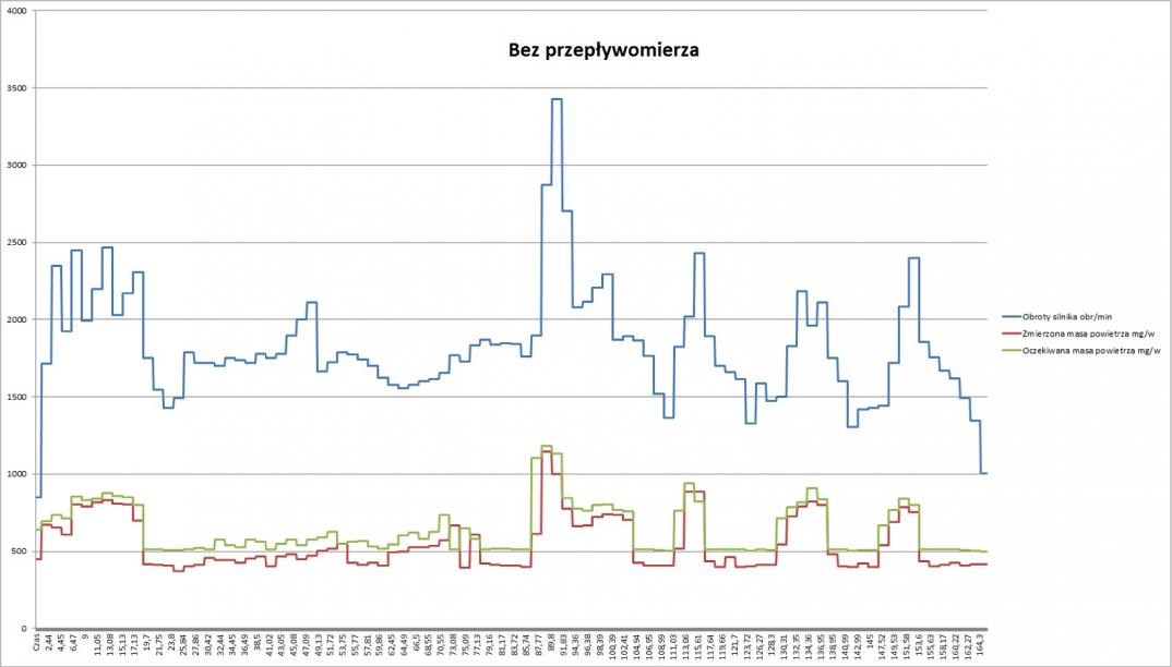

Porobiłem logi bez przepływki dla porównania i widać jak na dłoni że przepływomierz drastycznie zawyża wartości, bez przepływomierza wartość zmierzona jest o ~100mg mniejsza. Wykresy i pliki poniżej...
Załącznik 245224
Załącznik 245225
Załącznik 245226 Załącznik 245227
No to masz winowajcę, albo przeplywki uwalone albo coś namieszane w ECU, najlepiej twoja przeplywke wsadzić do innego auta i sprawdzić logi.
