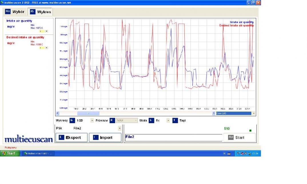

Wykres z pomiaru przepływomierza z wersji 210 KM.
