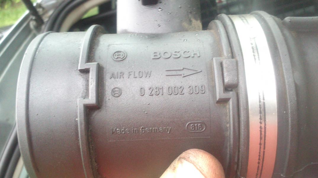

    Użytkownik Ogier
    05 2013
    alfa 156 Sportvagon 1.9JTD
    159
    na pewno o tych numerach ja mam takiKliknij obrazek, aby uzyskać większą wersję

    Użytkownik Ogier
    05 2013
    159
    A czy możę być jakaś inna przyczyna mas powietrza overboost czy coś innego mam waraźenie że wiecej pali .Jak sprawdzić dolot i czy tylko przed przepływomierzem?
