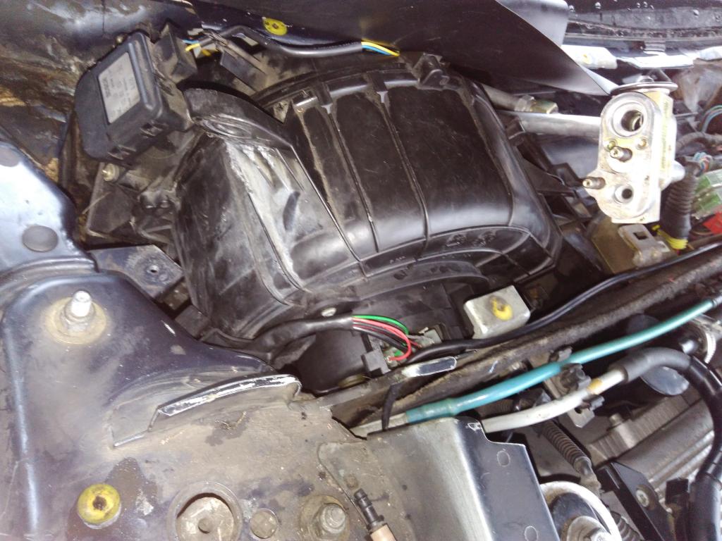

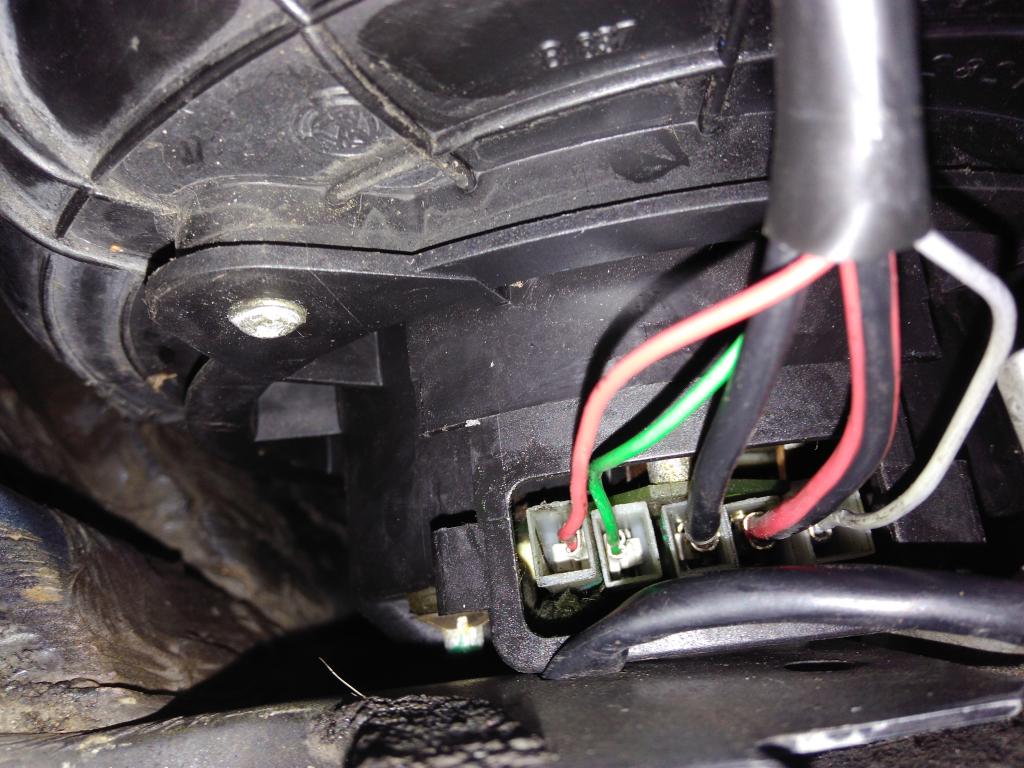

Marek ale kolega to zrobił bez demontowania, a aby wyciagnąc te wsuwki musiałby zdemontować dmuchawe, ręki tam nie włoży. Jak zaznaczył na zdjeciu problem dotyczy kabli od strony silnika , nie kostki tej na koncu kabli. Mam ten sam problem i jutro wyciągam dmuchawę, nie mam praktycznie czynnika w układzie wiec rozepnę rurki od klimy. Nie chce mi sie znów rozbierać kolektora, sciany grodziowej itd
A ja myślałem że to zdjęcie jego wentylatora który już wyciągnął.
Grodziówkę i tak chyba będziesz musiał wyciągnąć. Albo chociaż próbować odchylić (ale mocno).
Z tego co pamiętam na wysokosci dmuchawy grodziówka dochodzi do karoserii (łączy sie z nia) to raczej nie będzie problem , bo w sumie wystarczy odkręcić dmuchawe i obrócić o 90 stopni aby mieć dostep do przewodów. Na bank przewody klimy stanowia przeszkodę .Zrobię zdjęcia jutro można będzie dorzucić do tematu nagrzewnicy bo widzę ,że czesto pojawia się problem dmuchawy.
Więc do rzeczy. Przewody dmuchawy wymienione. Aby dostać się do pięciu wsuwek od dołu dmuchawy bez konieczności demontowania sciany grodziowej kolektora i całej reszty. Sciągnąłem podszybie, zdemontowałem mechanizm wycieraczek. Następnie rozpiąłem przewody klimy(nie było prawie czynnika w układzie) musimy rozdzielić dmuchawę od reszty- 2 srubki krzyżak ,nastepnie odkręcamy śruby od dmuchawy i 2 od klimy. rozsuwamy całość lewo i prawo i mamy oddzielona dmuchawe od reszty. Następnie odginamy rurki od klimy i możemy teraz śmiało obrócic dmuchawe o 90 stopni tak ,że bedzie dobry dostęp do konektorów. Mysle ,że da rade wyjac całość na wierzch- ja tego nie musiałem. Wymieniłem wiązkę na nową całość skręciłem i dmuchawa działa. Poniżej zdjęcia

Powiedz @meteofordeo czy kable były popalone przy wsuwkach?
witaj, nie były popalone ale mocno zaśniedziałe. Ogólnie całość przewodów była w kiepskim stanie a ,że wczesniej odciąłem wtyczke i polutowałem co nie pomogło to wymieniłem te kable na nowe.
