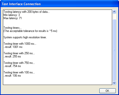

Zrób pod MES'em test i napisz jakie opóźnienia ci wyrzuca na aktualnych ustawieniach. Potem ustaw port na 256,256 i opóźnienie 1 i ponownie test.
Ubuntu 14.04 LTS
Przy zalecanych parametrach (opóźnienie 1 ms i transfery 1024) wyszło jak na obrazku poniżej:

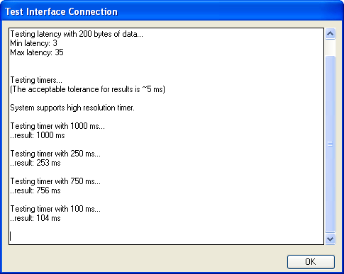

Przy opóźnieniu 1 ms i transferach 256 wyszło tak:
http://www.forum.alfaholicy.org/atta...d=182243&stc=1

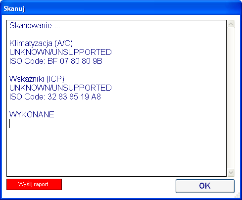

Oprócz tego skanowanie na przełączniku przełączonym na 1/9 ABS dało rezultat:
http://www.forum.alfaholicy.org/atta...d=182244&stc=1
Czyli nie wykryło ABS-u.

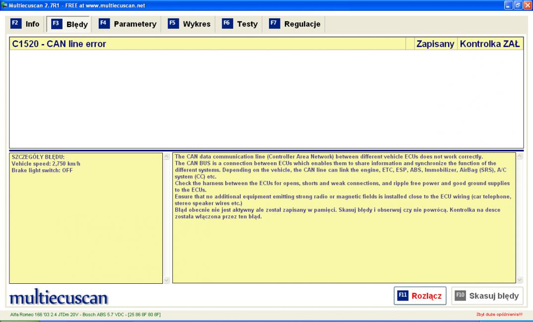

Jednak po podłączeniu do ABS-u pojawił się następujący błąd:
http://www.forum.alfaholicy.org/atta...d=182245&stc=1
Nie szło go skasować, bo przycisk co chwilę się dezaktywował. Z resztą mrugał czerwony napis "Zbyt duże opóźnienia!!!" (jak na załączonym obrazku), choć to ponoć jest powszechne i mimo wszystko MES działa.
