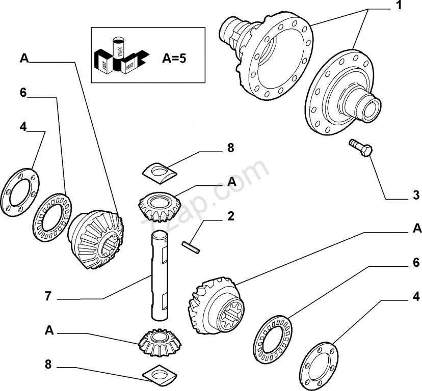

Dotarłem do rysunków katalogowych dyferencjału (druga kolumna z prawej):
https://alfa-romeo.7zap.com/po/gt/x2/12543710-099/212/
zauważcie zmiany w konstrukcji: występuje zawleczka lub kołek zabezpieczający sworzeń, są dwie wersje kielicha- dzielona lub nie, i ważna sprawa- występują pod większymi kołami zębatymi podkładki lub łożyska wałeczkowe- to może mieć wpływ na powstające luzy przy intensywnym pałowaniu, a za duże luzy mogą powodować wyłamanie zębów- bywają przypadki że sworzeń się nie wysuwa a i tak łamią się małe satelity. Czy ktoś może wie, która z przedstawionych wersji jest najnowsza?

Czy miałeś może pod dużymi kołami podkładki czy poprzeczne łożyska toczne? Bolec-wałek był na swoim miejscu? Patrzyłeś czy są wytarte powierzchnie pod kołami zębatymi?- to powoduje luzy i w efekcie kolizje i wyłamanie zębów, tak chyba miał Slavol.

Musi być przyczyna, staram się dojść do tego jak można temu zapobiec bez kupowania Q2. Co do sworznia, to raczej lepsza jest wersja z kołkiem zabezpieczającym (można go jeszcze wzmocnić)- bez zawleczki. Jeśli chodzi o wyłamywanie zębów przy prawidłowo pozycjonowanym sworzniu, to myślę że powstający nadmierny luz osiowy kół jest przyczyną (raczej nie zmęczenie materiału- wtedy by pękało przy dużych obciążeniach), więc chyba lepszym rozwiązaniem będzie wałeczkowe łożysko osiowe niż podkładka pod stożkowe koło zębate.
Warto co kilkadziesiąt tysięcy zrobić inspekcje mechanizmu pod kątem luzów i zużycia kół i sworznia, można zamontować wtedy elementy zapewniające większą trwałość. I oczywiście trzeba dbać o poziom właściwego oleju w skrzyni- to podstawa.

Próbowałem pójść niekonwencjonalną drogą- zbadać i ewentualnie zregenerować seryjny dyferencjał. Niestety, nie dane mi było, jako że nie posiadam odpowiedniego zaplecza technicznego, zwróciłem się do ASO z prośbą o demontaż dyferencjału i jego inspekcje pod kątem zużycia i ewentualnych luzów na kołach zębatych i wałkach, odpowiedziano mi że ASO się takimi sprawami nie zajmuje. Tak więc zakupiłem nowe Q2 i zleciłem montaż. Co ciekawe, tu ASO też odmówiło wymiany dyferencjałów, tłumacząc że to nie jest seryjnie montowany dyfer w tym modelu :) -zleciłem to komu innemu. Ale niestety, mój zdemontowany seryjny dyfer był w doskonałym stanie, kołek zabezpieczający na wałku w nienaruszonym stanie, brak luzów na kołach. Co do powstawania luzów między kołami satelit i wieńca głównego(co może powodować zakleszczenie i wyłamanie zębów lub pękanie satelit), to analizując konstrukcje dyfra mam wrażenie że mogą je powodować wycierające się podkładki dystansowe (nr 8-na rys.) pod satelitami, działają na nie dość duże siły powstające podczas pracy stożkowych kół zębatych, taka podkładka ścierana jest przez koło-satelitę , która działa na nią z dużą siłą .
