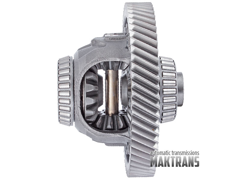

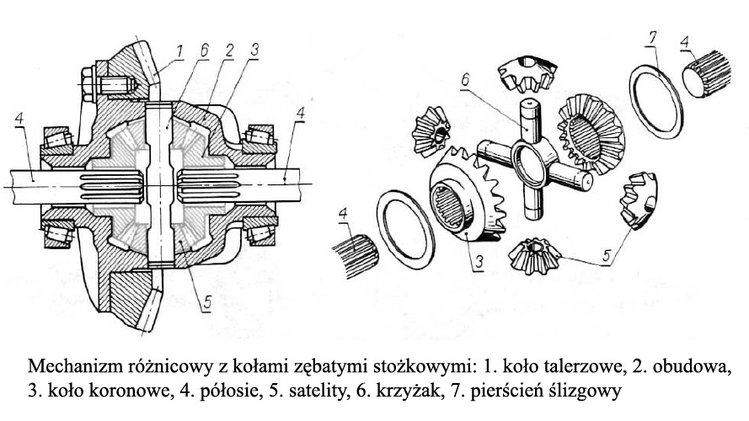

    Czy przez ten "bolec" rozumiesz oś, na której obracają się satelity?
Nazwa:	mechanizm-r-c3-b3-c5-bcn-24d120c,750,470,0,0.jpg
Rozmiar:	67.8 KB
    element numer 6, tylko tutaj jest krzyżak, a w FWD chyba w większości są tylko dwie satelity i to jest oś, jak tutaj
Nazwa:	IMG_9263-800x600-800x600.jpg
Rozmiar:	64.8 KB
    To by miało ręce i nogi, bo z tego co kojarzę dyfry padają praktycznie bez żadnych objawów (wibracje, luzy, stukanie), a wysunięcie tej osi to natychmiastowa destrukcja

    Na to wygląda, tam chyba żadnego innego bolca nie ma, gdyby dało się ustalić zmianę rozwiązania technicznego związanego z zabezpieczeniem tego przed wysuwaniem się, mielibyśmy rozwiązanie.

    Pooglądałem i zwykły mechanizm i Q2. Nie mam teraz możlowości załączenia zdjęć. Ale ta gruba ośka ("bolec") - ośka krzyżaka dla satelit czy jak to się nazywa na zdj na środku grube podłużne :
    http://www.redmars.pl/pol_pl_Zestaw-...638-1627_9.jpg
    z jednej strony jest grzybkiem zabezpieczona przed wsuwaniem, z drugiej poprzecznie do jej osi założoną tą chyba "zawleczką" , - widać inne też to mają (na zdj powyżej od mercedesa vito na środku "bolec" z dziurką i zawleczka - mały bolec. W sumie czemu ona miałaby się wysuwać chcieć ?
    Ja pamiętam że w TSsie jak rozwaliłem mechanizm to chyba tylko tryby po prostu się poodrywały na tych satelitach - zębatkach, a może i ta ośka pękła ? bo mi jakiś gruz trybowy pokazwyał mechanik. Popytam jak będę przy okazji.
    No i nie wiem czy tak można sobie bezkarnie rozwiercać i obudowę i tą ośkę dla sartelit ?
    Chyba prościej to Q2 założyć i finał.
    też mi się tak wydaje, i jak później dobrać materiał tej zawleczki, jakie siły tam głównie działają? czy dać miękką ale łatwą do "rozklepania", czy twardą, ale podatną na pęknięcie.
    można po prostu zaspawać przy okazji wymienić łożyska i zapomnieć
