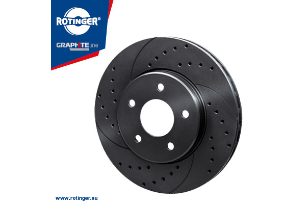

Jakie klocki byście koledzy polecili do tarcz nawiercanych? Jeżdżę głównie po mieście, więc nie muszą być jakieś mega miękkie. Dobrze by było, żeby nie pyliły za mocno. Będę wdzięczny też za podrzucenie linku do strony sklepu. Przód 330, tył 320 Załącznik 277708 . Jeśli chodzi o tył, rozważam ATE ceramic, ale co do przodu już sam nie wiem.
Dokładnie to samo. Ja mam przód i tył ATE Ceramic, tarcze ATE. U mnie taki komplet sprawuje się dobrze.
Techno jak tam te Zimmermanny z perspektywy czasu? Jak zużycie?
hej, jak ktoś szuka to Stelvio Veloce tarcz nawiercanych to polecam Zimmermann Sport z klockami EBC Yellow-ja mam taki zestaw przód/tył i są niezawodne miasto i pocisk na autostradzie.
