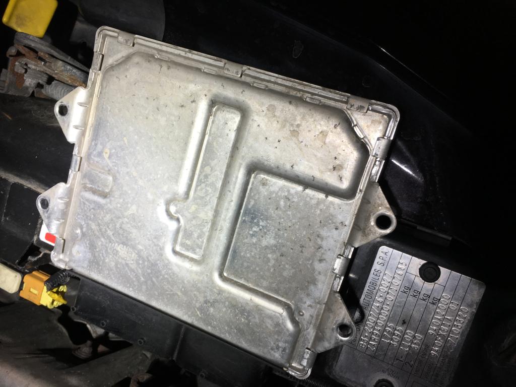

Jednak naszły mnie wątpliwości, czy to dobry trop. http://www.g-m-s.com.pl/ nie chcieli się podjąć, bo oni mogą tylko "na stole", a powiedzieli, że sterownik 8GMF jest trudno rozebrac. Z danych zczytanych przez MES z ecu wynika, że ECU nie było nigdy programowane po złączu obd, ktoś zasugerował, ze może było kombinowane na stole. Pomyślałem, że jeżeli tak, to powinny być ślady na obudowie. Odkręciłem ECU i nie ma śladów.

- tu masz zdjęcia ECU 8GMF z rozbiórki amatorskiej, czyli mojej.
- inne ECU kupowane od Ko-CAR, po rozebraniu nie miało żadnego śladu ingerencji w środek ECU.
