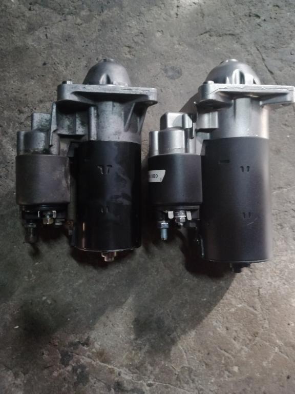

Dzisiaj posiadam wiedzę co u mnie było problemem i się nią dzielę. Po tygodniu i paru dniach walki w warsztacie, eksperymentów, prób itp (większość w godzinach późnych nocnych) problem zlikwidowany kosztem 23zł (koszt miedzianych podkładek pod wtryski).
Wstawiam zdjęcie rozrusznika od 2.4jtd który pasował do mojego 1.9jtd 8V. Po lewej mój stary 1.7kW, a po prawej ten regenerowany od 2.4jtd 2.0kW.

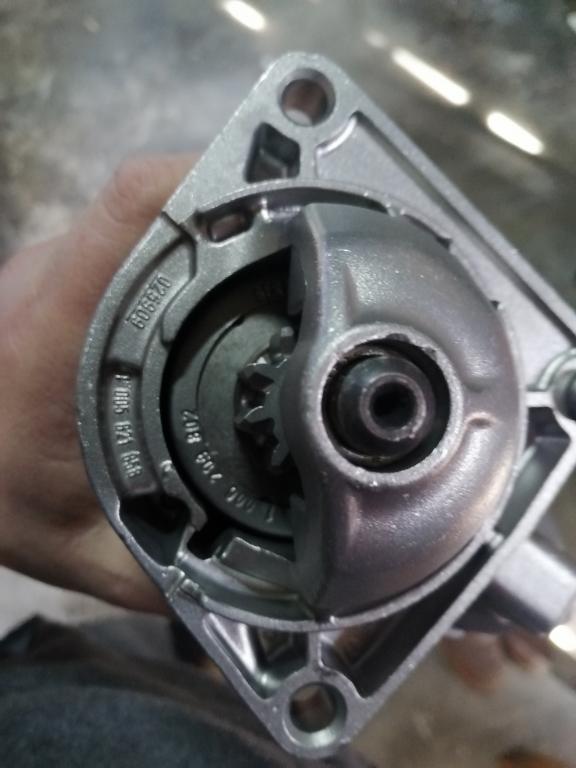

Numer regenerowanego rozrusznika, który u mnie pasował do mojego silnika 1.9jtd 8v
Załącznik 266368
nr Bosch 1005821858
