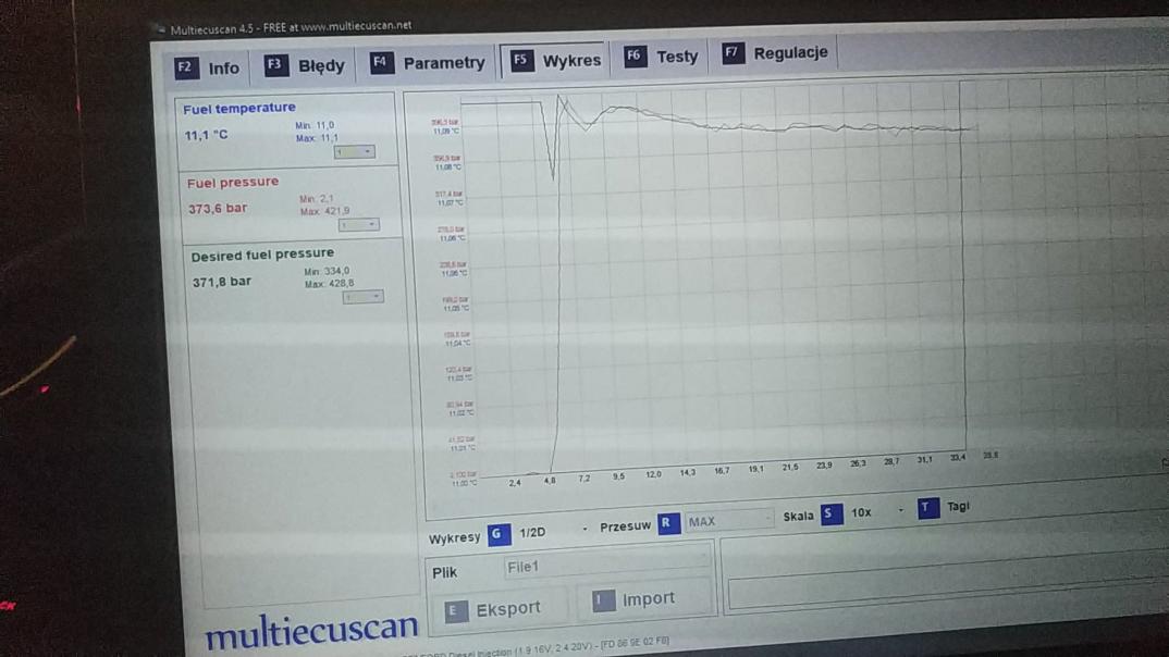

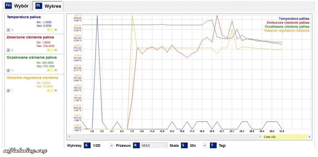

Myślę że zostaje sama pompa do sprawdzenia. Teraz moje pytanie do Was. Jeśli macie możliwość sprawdzenia poprzez MES lub FES jakie macie ciśnienie na pompie oczekiwane i jakie daje pompa.
U mnie w dzień taki jak dziś (temperatura około 6°C) przy rozruchu komputer wskazuje oczekiwane ciśnienie 300bar, przy rozruchu pompa startuje z 70bar i po trzech kręceniach dopiero nabija 300bar.
Myślę właśnie że tu może być problem, że pompa przy mrozach i dłuższym postoju nie trzyma ciśnienia i potem dłużej schodzi z nabiciem. Nie sprawdzałem też na mrozach jakie ciśnienie oczekiwane żąda komputer od pompy? czy to może być inna wartość niż ta dzisiejsza przy dodatniej temperaturze?
