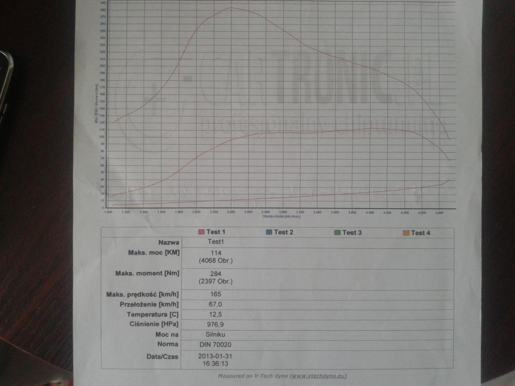

W najbliższym wolnym dniu czyszczenie turbiny, i po tym zabiegu, myślę podjechać do Boscha sprawdzić wtryski w jakiej są kondycji(cena 300zł), wszystkie zabiegi przed chipem u najlepszego specjalisty w moim regionie(ale nie będę robił reklamy), muszę to posprawdzać, żeby autko było w jak najlepszym stanie. W serii bez boxa na hamowni wypluwa 284NM i 114KM z boxem nie sprawdzałem, bo brak czasu podjechać.
Załącznik 106897
