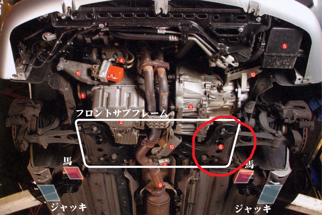

u mnie podobny problem , mianowicie kapie w tym miejscu http://www.forum.alfaholicy.org/atta...d=132561&stc=1co to moze byc??? zaznaczylem na czerwono :)
Sprawdż przewody przy maglownicy i zbiorniczku wyrównawczym.
sprawdź przewody ameliniowe :) pod akumulatorem
