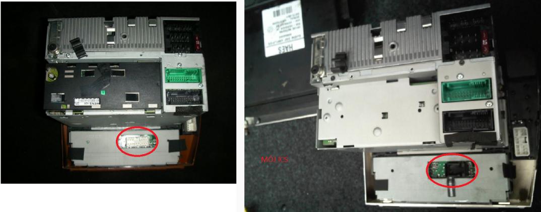

Witam ponownie :) od wczoraj walcze z autkiem i tą nieszczęśliwą wiązką... jednak jest problem- i przez moją nieuwagę wprowadziłem was w błąd... :) wszystko wyciągnąłem i problem jest z wtyczką która znajduje się na samym dole ICS.
Mój ICS wygląda jak ten z prawej strony czyli mam czarną wtyczkę a wiązkę DSP mam z białą wtyczką taką jak po lewej stronie... przerabiał ktoś to i może podzielić sie uwagami/schematem/ opisem ??? myślałem, żeby rozplątać to i przełożyc w całości jak pisał wcześniej YOOZEF ale wiąże sie to z przerabianiem praktycznie każdej wtyczki do ktorej ida przewody... druga opcja to chyba ucięcie przewodów i lutowanie...tylko czy ktoś dysponuje opisami wyjsc w obu wtyczkach/ ewentualnie ma informacje czy kolory przewodów odpowiadają wyjściom w obu wtyczkach
Załącznik 63546
