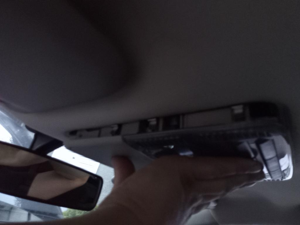

2 załącznik(i)
Panel oświetlenia kabiny
Załącznik 284616 jak na foto po bokach są takie metalowe klipsy łatwiej podjąć od strony pasażera i zacząć od strony lusterka l. w schowku na okulary widać gdzie jest pierwszy. Załącznik 284617A montaż na wcisk same zaskoczą. Przed odłączeniem kostek odepnij minusowa klemę z akumulatora.
