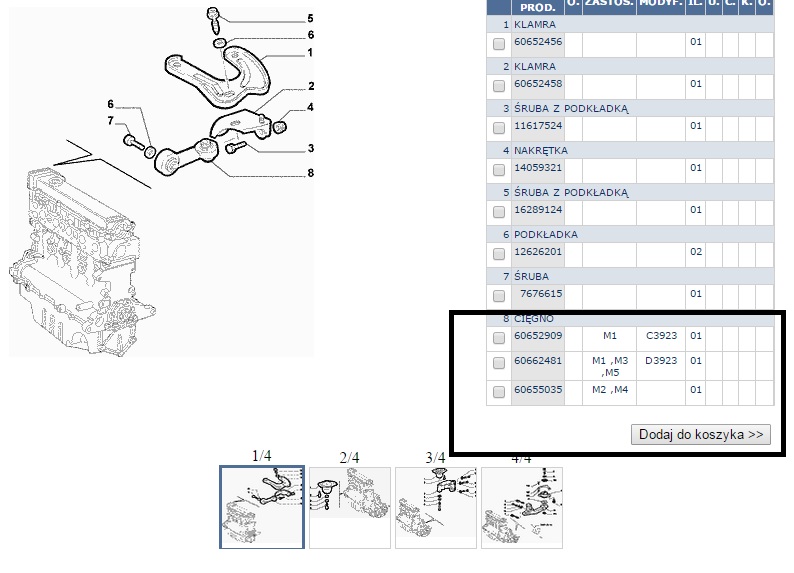

Czekam na śrube do poduszki, bo u mnie w żadnym sklepie nikt nie chciał podjąc współpracy przy sprowadzeniu jednej sztuki... cóż taka mentalnosc sprzedawców płynów do spryskiwaczy:) W każdym razie śruba idzie od użytkownika tanifiat z allegro, od niego równiez brałem poduchy, tylko szkoda, że nie dają zaraz nowych śrub, przez co uniknąłbym takich sytuacji....

Wszystkie poduchy wymienione na nówki orginał FIAT. Drgania są znacznie mniejsze, ale jednak jeszcze śat i tylko jak silnik pracuje na "luzie". Podczas jazdy cisza. Co sie poprawiło po wymianie poduch? Poprawiło sie to, lepiej wchodza biegi, już nie czuc takiego szarpania przy zmianie biegów w momencie dodawania gazu, oraz przestał mnie masowac fotel w dupe:) Pozostały jeszcze tylko drgania na kierownicy, ale już mniejsze.

niestety nie przeszło na obwodnicy znowu to samo - cudów nie ma, ale wczoraj dowiedziałam się że mam źle zrobioną zbieżność jadę jutro na poprawkę, ogólna kondycja auta pan powiedział zadziwiająco dobra jak na alfę 1999, poduchy jeszcze do wymiany (koniecznie fiatowskie) i vacum pompa (co nie ma związku z tematem). Mi te drgania zaczęły się jak grzebali przy poduchach i robili zbieżność wymienionego zawieszenia - więc obstawiam poduchy. U Ciebie to jestem w szoku że coś jeszcze wali po takiej kapitalce.
