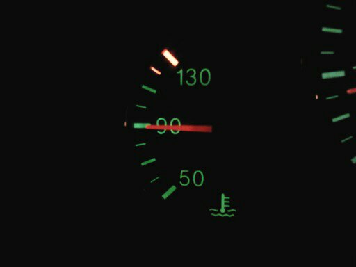

JUPI haha jest Vrnet jest 90 teraz można piecyk przykręcić , do godziny będzie fota.
I poprawnie - taki właśnie termostat sprzedaje ten producent. Czyli o 10st większa temp otwarcia niż oryginalnie montowany.
Samochód zimą będzie lepiej dogrzany, natomiast w upały będzie pomykał na załączonym zaledwie 4st wyżej wentylatorze.

Termostat wymieniony oryginał z ASO temp silnika po nagrzaniu 89-90 st. i tak trzyma bez względu czy jazda w mieście czy trasa :)

166 2,4jtd Termostat wymieniony - Vernet
dzisiaj przy temp około 5 stopni silnik uzyskał równe 90 stopni już po paru minutach i ładnie trzyma :)
