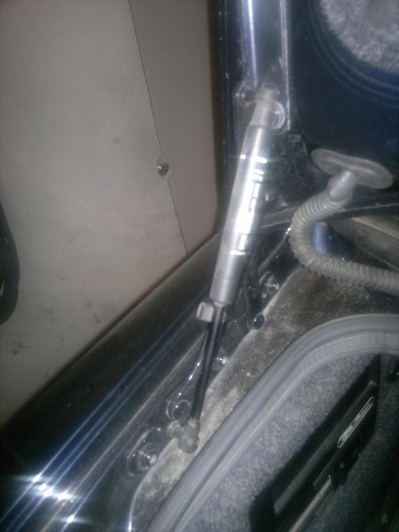

No i jak to hula? Rwie klapę z rąk??? :P
Grubsza część siłownika podłączona do klapy , cieńsza do karoserii jak na fotce
Załącznik 80367
Wielkie dzieki kris:beer:
A więc dla potomnych - zainteresowanych tym jak powinny prawidłowo pracowac siłowniki tylnej klapy w 166.
A więc.
Zamontowałem dwa nowe siłowniki w swojej 166 o sile 390N- takiej samej jak w oryginalnych siłownikach. Dłogość i pozostałe parametry sa jak w oryginalnych i
- po wcisnieciu przycisku w schowku zwalnia się zamek w klapie i klapa odskakuje na jakiś centymetr od zderzaka.
- Następnie trzeba użyć kończyn i ręcznie (nogą też działa)podnieść klapę na wysokośc ok 30 cm i po podniesieniu klapy na w.w ok 30 cm klapa jak z procy szybuje do góry i się otwiera.
Jeżeli u was działą tak samo jak napisałem to oznacza, że siłowniki w waszych bellach sa jak najbardziej sprawne.
Ps nie ma możliwości aby założyć mocniejsze siłowniki i uzyskac efekt samodzielnie podnoszącej się pokrywy. Tutaj niestety ze względu na konstrukcję zawiasów pokrywy jest to nie osiągalne. Jeżeli wsadzimy mocniejsze siłowniki to poza tym , że będziemy musieli się namęczyć żeby klapę zamknąc nic wiecej nie osiągniemy.
Dziękuję i pozdrawiam.
