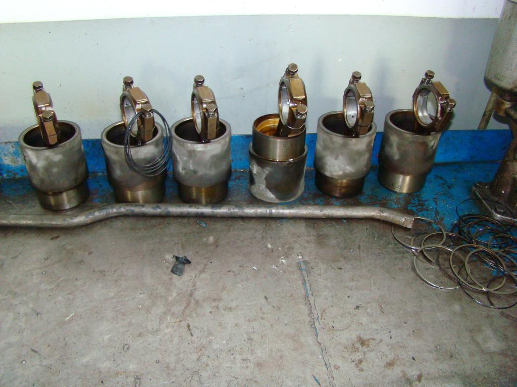

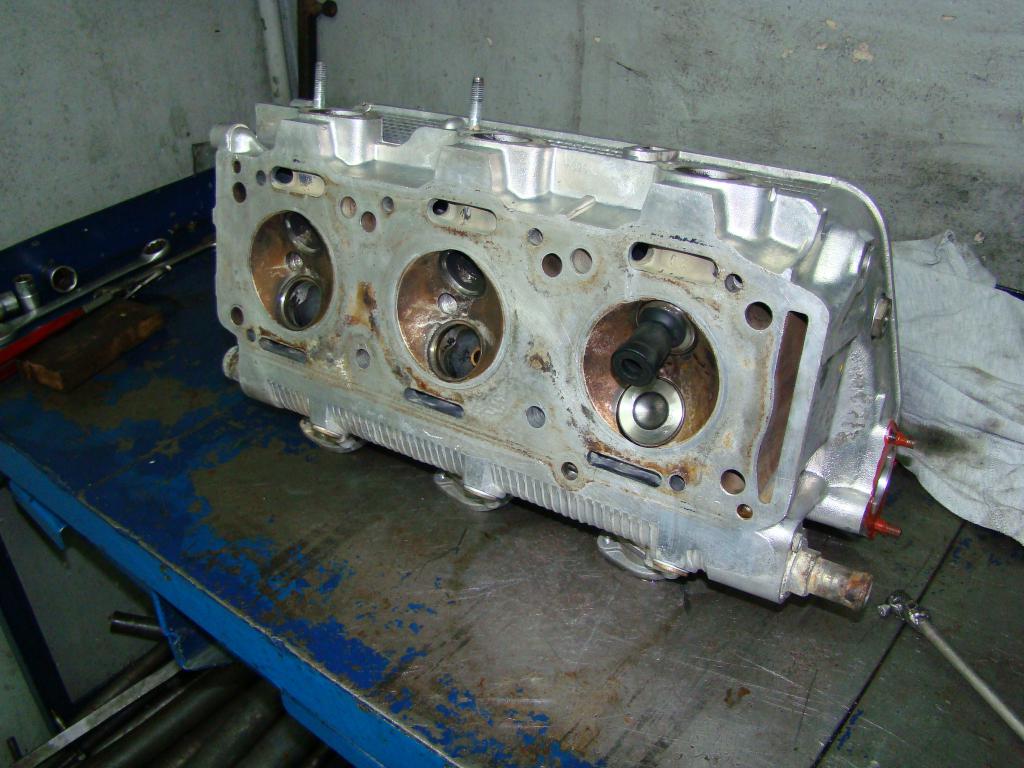

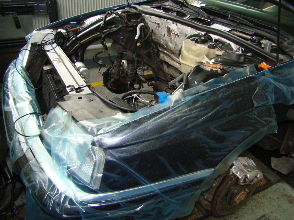

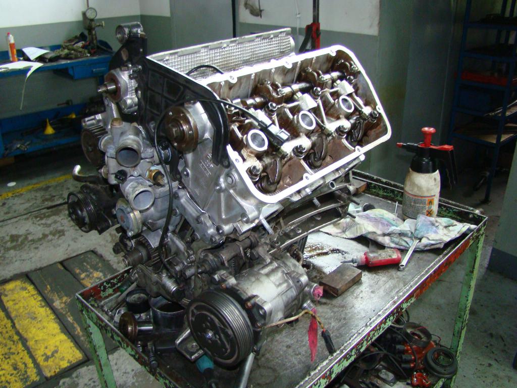

Autko działa :) A oto kilka zdjęć z przebiegu naprawy ;) Załącznik 64479Załącznik 64480Załącznik 64481Załącznik 64482
To się narobiłeś.... Gratuluję. Czemu głowicę zrzucałeś?
Poszła cała kapitalka silnika. Uszkodzone uszczelniacze zaworowe, mieszanka zapalała się nie tam gdzie powinna :/ i na głowicy zrobił się nagar. Stąd spalanie detonacyjne i spadek mocy, jak narazie hula ok ale zrobiłem dopiero 200km więc nie mogę szaleć. Po 1000km ją przycisnę :)
