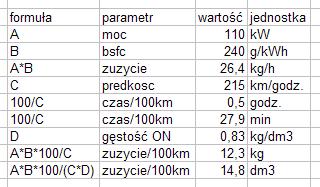

Po drugie robiłem kiedyś w Excelu arkusz, żeby policzyć krzywą spalania względem prędkości jazdy dla optymalnego biegu i wychodziło podobnie (też diesel). Uprzedzając Twoje wątplwiości, 6 litrów/70km przy prędkości 215 km/h jest nierealne, wychodzi ok. 8,6 litra, a realnie na prostej drodze bez huraganu powinno być 15 +/- 1(2) litry, poniżej wyliczenie dla geeków:
Załącznik 107942
Pewnie, że 6 litrów przy takiej prędkości jest nierealne...
