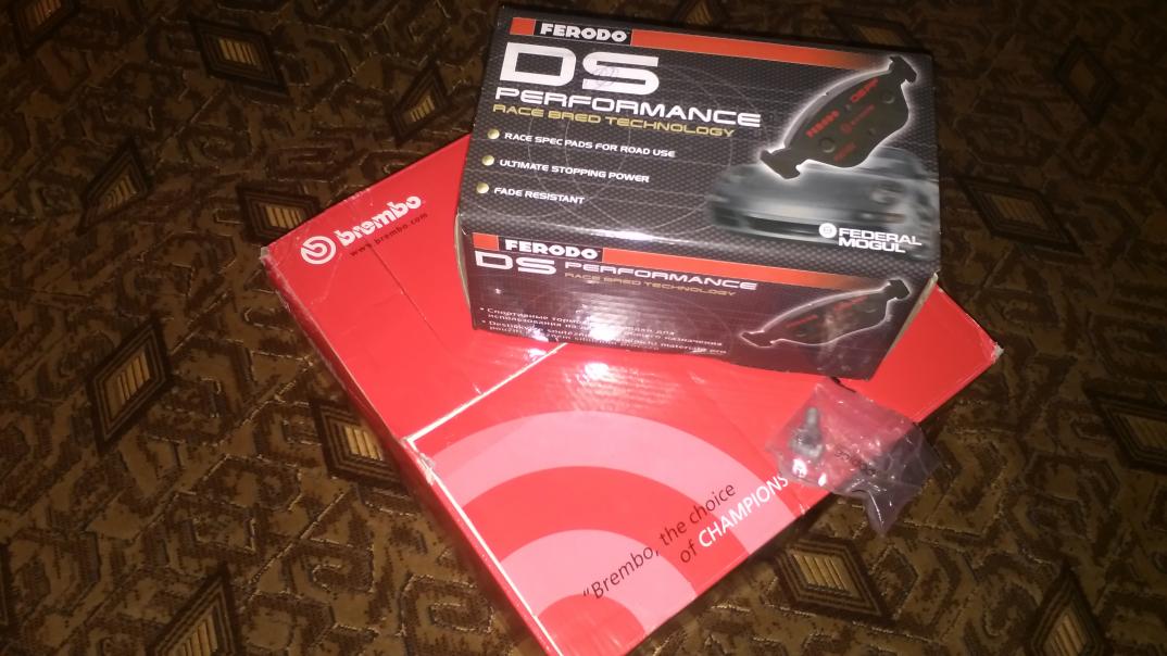

Cześć ponownie, tarcze już wybrałem, mianowicie będą to na 100% ziemmermann sport nawiercane. Teraz kwestia tylko wyboru klocków, czy klocki ferrodo premium będą dobre do tych tarcz ? Nie chciałbym szybko tarcz pokrzywić :)
pomysl o secie ATE :D rozsądne pieniądze i dobra jakość
pozdr.,
t.
Ja kupiłem zimmermann standard i wytrzymały bardzo podobnie - 1300km o ile się nie mylę i już zaczynały bić, ale za Chiny nikomu nie Szło przepowiedziec, że to tarcze. Natomiast teraz mam niecałe 8000km zrobione na nich już mają rant 1mm :-)
Do tego mam klocki Galfer Sport FDT 1055.

Nie rozumiem o jaki koszt chodzi, bo jak o zakup takiego samego nowego to masz na dole Mikody- barachło ładnie wyglądajace (Tego sie u ciebie spodziewam skoro i nawiercane i nacinane), a z drugiej strony zestawy 3x droższe co coś dają
Porządny zestaw raczej wygląda tak
Załącznik 213892

po wyglądzie nie jest ciężko dojść, bo nacięcia są raczej charakterystyczne dla każdego producenta - a za wiele tego nie ma, bo wątpię, że ktoś włożył do tego wynalazki pokroju stoptecha czy inne ap racing(o ile w ogóle są)... wrzuć foty to będzie wiadomo. a czy kupować drugi raz? to zależy głównie od tego z jakimi to klockami będzie pracować i od stylu jazdy, ale raczej nie ma sensu.
Mam na przodzie (Brembo 330) komplet TRW przejechane max 20K km ale jestem średnio zadowolony i chce zmienić klocki na sprawdzone Ferodo DS Performance i pytanie czy przed zmianą klocków warto delikatnie toczyć i wyrównać tarcze? Tarcze praktycznie niewiele ruszone wiec nie chce ich wywalać.
P.S Orientuje się ktoś czy Brembo robi MAXy w średnicy 330mm? Bo w katalogu nie widzę?
Jak tarcze gładkie to myślę, że nie trzeba, tylko przez jakiś czas mogą nie całą powierzchnią przylegać oraz w razie przegrzania to będzie to miejscowo bardziej się odbywało, więc trzeba ostrożności i oglądania tarczy czy równomiernie bierze już czy jeszcze się wstrzymać. Chyba że masz czas i możliwość szybkiego delikatnego przetoczenia i unieruchomienia auta, to będzie bardziej "lege artis".
Natomiast co do klocków, to zastsanów się i raczej weź od razu DS2500, a nie DS Performance. Bo diametralnej różnicy to nie będzie między tymi ostatnimi, a TRW (zakładam że TRW to klasa Ferodo Premier).
Ja tam czułem sporą różnice miedzy Premierem, a DS Performance co prawda w lżejszym aucie niż Brera i ze zwykłym zaciskiem nie czterotłoczkiem ale była różnica. A jak ze skutecznością tych DS2500 na zimo?
