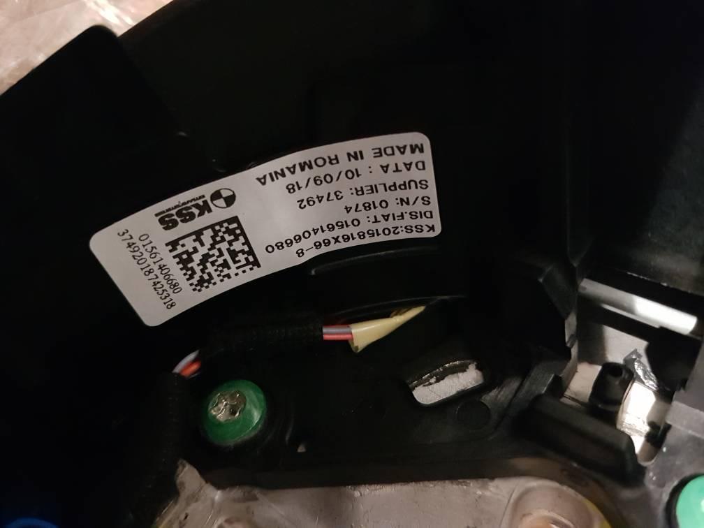

Czy jest na tej naklejce numer części? Zastanawia mnie czy ta kierownica ma podgrzewanie.. niby wyglada identycznie do mojej poza modułem ACC.. próbowałem wpisywać numer 015.. do eper ale nie znajduje.. jakies pomysły? A może powinienem w inny miejscu szukać.. W sumie szkoda by było stracić podgrzewanie ;) wtedy faktycznie moduł lepiej wymienic :Phttp://www.forum.alfaholicy.org/imag...019/03/413.jpg

a jaki problem modul przelozyc? numery wiekszosci czesci/modulow (poza rzeczmi typu wkret czy podkładka)najczesciej zaczynaja sie od 5xx i maja 9 cyfr. poza tym masz stary eper pewnie i tej z 2018 moze nie byc jesli numer sie zmienil. przyciski zaczynaja sie chyba od 15x i tez 9 cyfr. sprawdz w eper jak kompletne kierownice sa oznaczane
Oglądane to jeszcze raz mam ta kierownice dodatkowa;) i wydaje mi sie ze nie ale może się mylę nigdy żadnej kierownicy nie rozbieralem tak na pierwszy rzut oka mi sie wydawało że się nie da.. tam są wkrety od spodu na module.. tak mi sie przynajmniej wydaje.. więc od spodu by trzeba dojść

wg procedury z aso trzeba sciagac, ale po tym co tam bylo napisane raczej wygladalo to na wygode grzebania/odkrecania wkretow z tylu kierownicy. ktos na ktoryms forum (tu albo na alfaowner) tez napisal cos co sugerowalo ze nie trzeba zdejmowac kiery. jesli trzeba to i tak zaden problem. wszystkie czynnosci mniej zajma niz nasza dyskusja o tym:)
