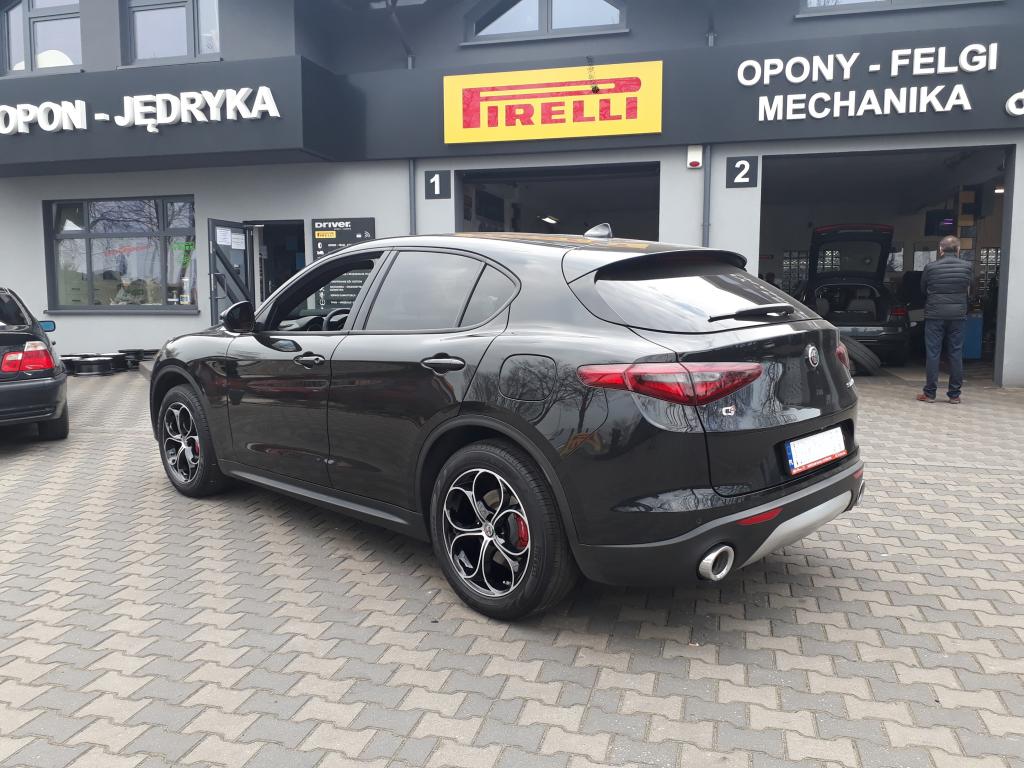

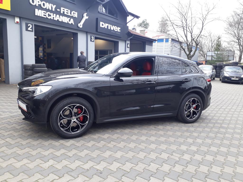

A oto i dziś założone koła na czarną bestię kolegi [MENTION=79262]median09[/MENTION] ;)
Felga nr 1 (8+9x19)
Opona Michelin (225/40 + 255/35)
Czujnik TPMS
Załącznik 267037Załącznik 267038Załącznik 267039Załącznik 267040Załącznik 267041
Konfiguracja idealna, rozmarzyłem się... :D

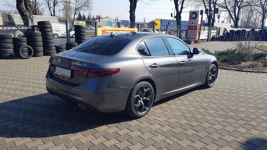

Dzisiejsza realizacja:
Felga nr 19 (18")
Opona GY F1 As5 (225/45)
Czujnik TPMS
Kolega [MENTION=81548]Rysiek114[/MENTION] nie miał do mnie blisko, więc tym większe podziękowania! :)
Załącznik 267104Załącznik 267105Załącznik 267106Załącznik 267107Załącznik 267108
Opona fajnie całkiem leży, nie widać naciągu.
Czy to jest jakieś szersze 225?
Ale tył tućke schwany w stos do 9cal.
Zastanawiam się nad tymi dystansami 10mm które kiedyś Kozak wrzucał.
To jest po prostu inny producent/brak homologacji.
Kilka postów wcześniej o tym pisaliśmy - opona oponie nie jest równa. Jeśli porównujesz do fabrycznej Pirelli, to faktycznie wygląda to inaczej. Pirelli z AR jest stosunkowo wąska i ma inny rant ochronny...tak widocznie chciał producent. Ale jak już weźniemy inny model Pirelli w tym rozmiarze, to będzie wyglądał +/- jak ten GY.

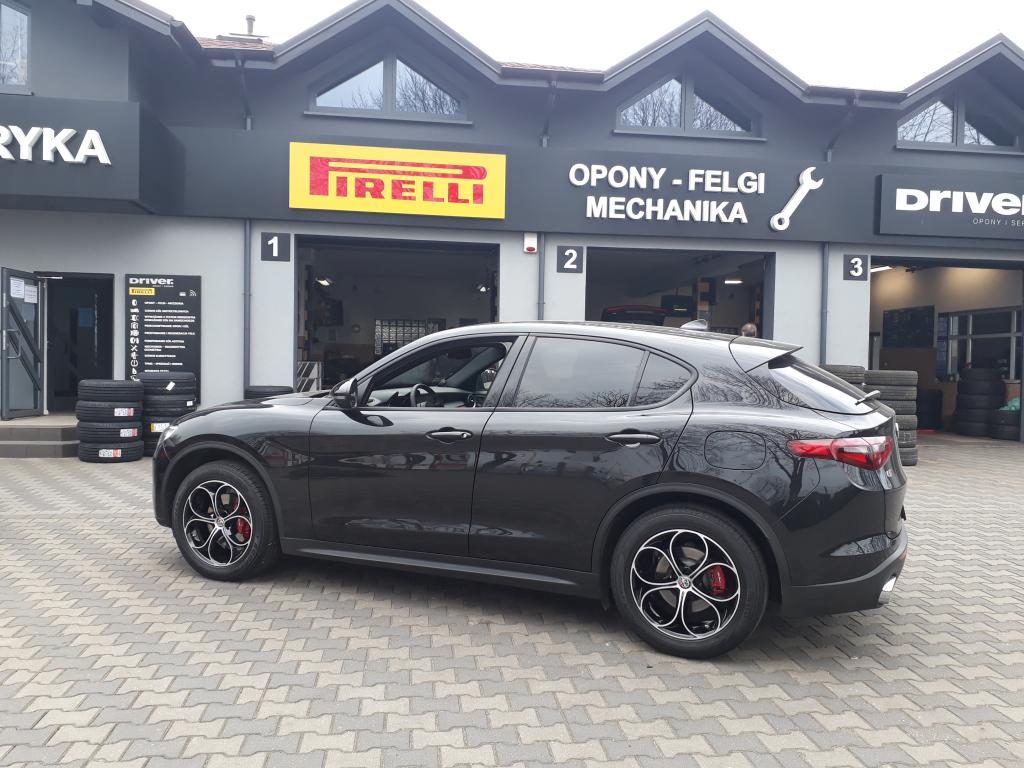

Nadszedł i czas na nr 12 w 19" [MENTION=82631]oktopi[/MENTION] dzięki! :)
...a później nastąpiła jeszcze jedna bardzo przyjemna przemiana, ale to już właściciel pokaże :D
Załącznik 267185Załącznik 267186Załącznik 267187Załącznik 267188Załącznik 267189

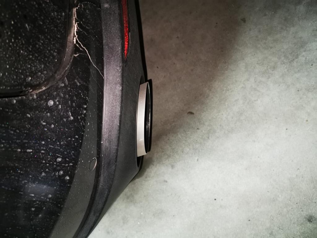

o taaak... miałem dziś udany dzień... zrobiłem sobie wycieczkę do Częstochowy ...cel priorytetowy - poznać Kołpaka i jego jakość :-) sprawdziłem jego Belle sprzed warsztatu...no ma :-) (czyt.zazdrość)
umówiliśmy się dawno temu ,ze wymieni mi felgi, sprowadził ... stało się właśnie dzisiaj właśnie dziś... w między czasie opowiedziałem mu co mnie wnerwia i ze to te końcówki wydechu. to napisał zadzwonił gdzie trzeba... umówił mnie do innej firmy specjalizującej się własnie tłumikami w Częstochowie. Tam nie zdążyłem nawet powiedzieć ,że ja to ja itd kiedy od razu szef wyjął końcówki wydechu:-) "Chirurdzy" plastyczni uruchomili myślenie, potem narzędzia następnie wiadomo skasowali i wróciłem z innym autem do garażu w domu. dodam ze brzmi inaczej.
a to zdjęcia z operacji.
Załącznik 267197Załącznik 267198Załącznik 267199Załącznik 267200Załącznik 267201Załącznik 267202Załącznik 267203Załącznik 267204
jest lepiej jak dla mnie i jestem zadowolony ... dzięki [MENTION=80009]Kolpak[/MENTION] za zmiany na lepsze .

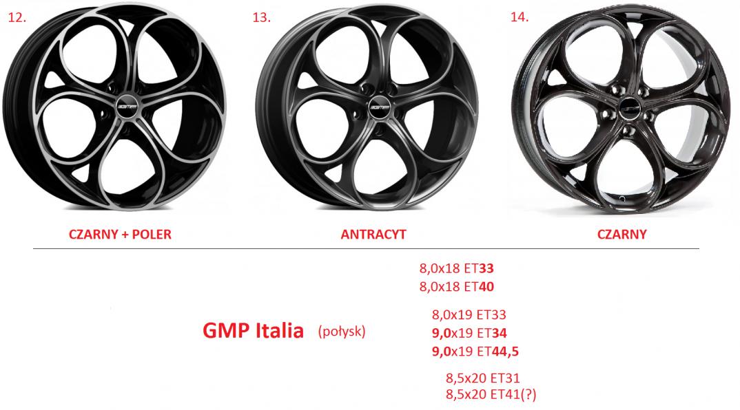

Cześć, a propos tej felgi Gmp Italy Drake, to nie jest to jednak nr 14 wg zestawienia Kołpaka ze strony 1? glossy antracite dark? Bo powiem szczerze bardzo zbliżone są te odcienie. Generalnie te Drake'i też są moimi faworytami.
O ten post chodziło mi.
I wg zdjęcia.
W sumie w dużym stopniu masz rację.
Błąd bierze się stąd, że na tamten moment nie mogłem znaleźć dobrego zdjęcia wersji czarnej, stąd mała różnica w odcieniu.
Wg mnie 13 faktycznie jest najbliższa wersji "glossy antracite dark", bardziej niż nr 14 i dlatego z rozpędu podałem, że te z fotki na żywo to nr 13
Aktualnie wstawiłbym jak poniżej.
Czyli stare foto miało być:
12 - czarny + poler
13 - czarny
14 - antracyt
A teraz na poniższym:
12 - czarny + poler
13 - antracyt
14 - czarny (choć i to zdjęcie nie do końca oddaje czarny :/)
Niestety teraz już nie mam jak edytować tamtego posta :(
Załącznik 267284
czyli felgi, które sprzedajesz koledze duke75 i są "czwarte od lewej" to kolor Antracyt, zgadza się?
tutaj link do kolorów wg producenta:
https://www.gmpitalia.com/en/alloy-w...t_color_id=119
