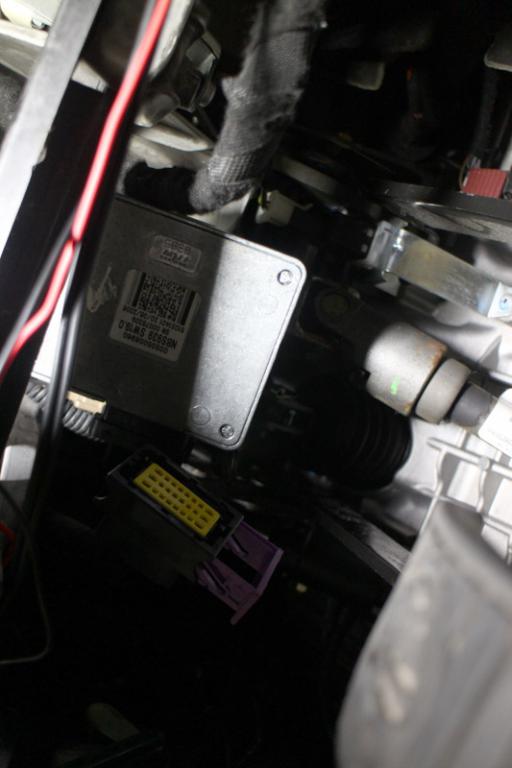

Nie odkręciłem całej blokady , bo to nie są zwykłe dwie śruby , one mają pozcinane łebki a ja nie miałem czym opukiwać , po za tym te opukiwanie też pewnie nie łatwe, a żeby się tam dostać to rozkręcić rozkrecić trzeba tyle samo.
Aha ja mam też wersję z kierą po R stronie więc nie wiem jak jest po L ale tam naprawdę było mało miejsca
Cała blokada jest owszem do góry nogami ale po odkręceniu dekielka już jest naprawdę luzik można spokojnie wszystko wyjąć przy kolumnie zostaje tylko pusta puszka tam nie ma prawa nic się zepsuć . I jeżeli masz szczęście i uda się odkręcić te trzy śrubki od dekielka to jest to max 2h roboty.
Ja wyciągnołem wszystkie elementy , przesmarowałem , zmieniłem silnik (na wszeli wypadek) , zmieniłem tą wkładkę z mikrostykami i poprawiłem luty od kostki. Nie mam fotki bo już byłem wymęczon odkręcaniem tej cholernej śrubki
. Ale łatwo sobie to wyobraźić wystarczy popatrzeć na załączone foty samej blokady
Tak to wygląda jak leżysz w samochodzie i patrzysz na to od spodu :
http://www.forum.alfaholicy.org/atta...d=164464&stc=1
Gdyby nie ta trzecia śrubka przysłonięta przez plastik to mógłyś to odkecać prawie odrazu , zdjąć tylko plastikową końcówkę nawiewu.
Jestem niemal pewny że problem był z tymi mikrostykami, u mnie blokada działała - wywalało błąd z czujnika
Smiało mogę powiedzieć że zdecydowana większość problemów w tych blokadach będzie wynikać z slilniczka , wżery na tej windzie od tryba, mikrostyk.

Na kolumnie kierownicy masz metalową puszkę a w niej mechanizm blokady. Trzeba wyjąć osłonę spod kierownicy oraz poduszkę powietrzną kolan kierowcy - wtedy jest łatwiejszy dostęp. Problem w tym, że u mnie ten moduł trzymał się na śrubach które bardziej przypominały nity, bo nie miały nacięć na łebkach (musiałem je sobie zrobić). Trochę gimnastyki z małą szlifierką i miałem moduł na nogach. Cwaniaki poskręcały osłonę na śruby których teoretycznie nie da się odkręcić, jednak ostry śrubokręt/przecinak i sprawa załatwiona. Rozebranie tego to już dość intuicyjna czynność, na rozkręconej puszce od razu widać czy silniczek działa czy nie. U mnie działał ale nie miał siły obrócić mechanizmu podnoszącego blokadę - stąd wyskakujący błąd. Dałem więc na cały ten mechanizm smaru "od serca", skręciłem, odłączyłem na chwilę aku i od tamtej pory problem nie wrócił i kierownica normalnie się blokuje :)
