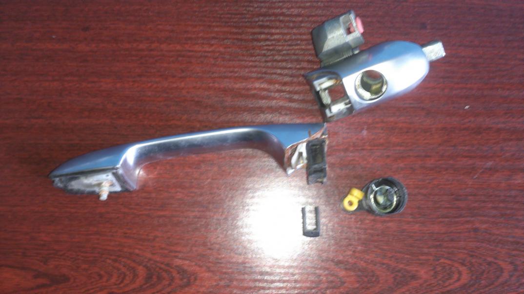

Urwała się klamka od GT (rok 2008). Zawias plus cięgno (ten czarny plastikowy paluszek). Strona pasażera.
Zawias kupię od Fiata 500 albo GT.
Sama klamka - droga sprawa.
Czy da się jakoś wymienić to czarne cięgno lub zrobić cokolwiek innego, by nie kupować nowej klamki za prawie 300zł? Nawet używki są drogie.
da się ale wymaga zręczności
w kawałkach czarnego plastiku robisz rowki (np lutownicą), w oczyszczone rowki wkładasz drut z linki do wycinania szyb lub inny mocny stalowy bardzo cienki,
kleisz poxipolem dwuskładnikowym, czekasz dobę, szlifujesz nierówności
koszty niewielkie, działa

Kupiłem zawias do Fiata 500, linkę stalową 0,5mm i poxipol dwuskładnikowy. Koszt w sumie 70zł. Czekam na przesyłkę.
Chciałem dobrać się do boczku, by wyciągnąć klamkę (po tym, jak urwał się uchwyt) i tu jako nowicjusz prawie struchlałem ("tak zawsze pierwszy raz"...).

Melduję wykonanie zadania. Klamkę naprawiłem i założyłem:).
Zrazu trzęsły mi się łapki - tak zawsze pierwszy raz, ale po ściągnięciu tapicerki trema przeszła:).
W tym wszystkim zrobiłem jeden błąd dokładając sobie niepotrzebnie pracy.
Mianowicie niepotrzebnie wyciągałem lewą stronę klamki (ma to sens, jeśli wymiania się całą klamkę, ale już nie, gdy chce się zreperować czarne cięgno/bolec od uchwytu), wystarczyło zmienić prawą część, czyli zawias.
Całość zajęła mi prawie dobę:).
Przez to tylko, że Poxipol musiał wyschnąć na klamce (swoją drogą fajny klej).
Dla początkującego jest to jednak dosyć trudne zadanie.
Dzięki Wam za porady, zwłaszcza Opozycjoniście:)
druty dałeś pod poxipol?
poxipol fajny, po dobie można go spokojnie obrabiać mechanicznie/pilnikiem/papierem
najważniejsze że masz klamkę i opis się przydał, satysfakcja z własnej pracy na pewno też jest :)
Druty dałem. Wtopiłem je w klej. Lutownicą zrobiłem dziurkę i maleńki kanał pod prowadzenie drutu.
