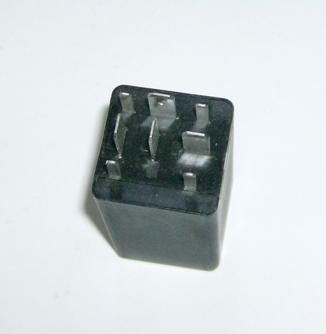

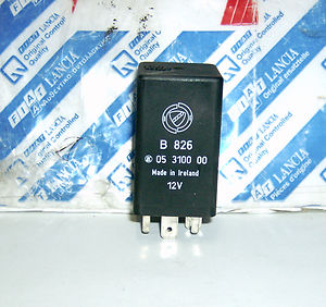

ma ktoś na zbyciu centralkę podgrzewacza płynu do AR 156?
taka kostka: (taka sama w fiacie Bravo,Brava i Marea 98-01)
Załącznik 109653Załącznik 109654
dokładnie to ta centralka.
wychwyciłem na allegro cały układ podgrzewacza od termostatu do nagrzewnicy ze sterownikami ale brakuje mi tylko tej centralki i mogę montować
mi to wygląda na przekaźnik podwójny. Spróbuj go zastąpić 2 przekaźnikami 50A
nie jest to przekaźnik podwójny. Jest to centralka sterująca z pewnymi danymi wejściowymi i sygnałami wyjściowym. Spójrz na schemat. Pod numerem M75 jest owa centralkaZałącznik 109682
zastąpił bym ją czymś innym gdybym wiedział jak to ma dokładnie działać

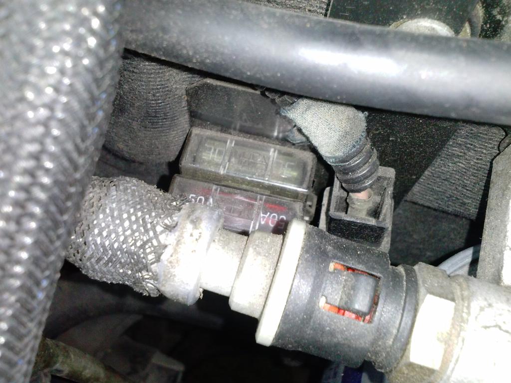

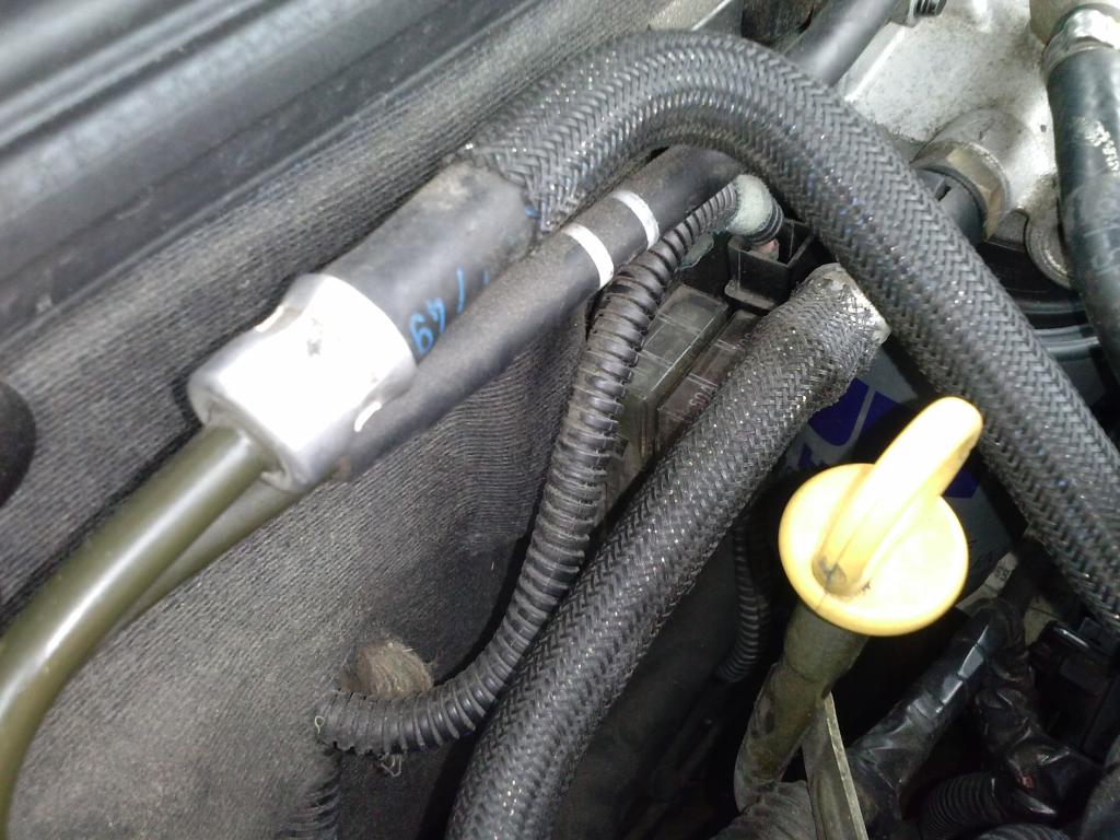

Zrobiłby ktoś fotkę tych bezpieczników 30 i 50A znajdujących się na ścianie grodziowej silnika obok filtra paliwa....

Mogę ale dopiero jutro mógłbym je wstawić na forum - jak nikt do tego czasu nie wstawi to nie ma problemu.

Ale jak nie będzie foty albo linka do foty przedstawiającej te dwa bezpieczniki 30A i 50A na ścianie grodziowej w komorze silnika jtd to nie napisze co to za panel. ;-))

Nie wiem czy odpowiadają fotki ale tak na szybko:
Załącznik 110138Załącznik 110139

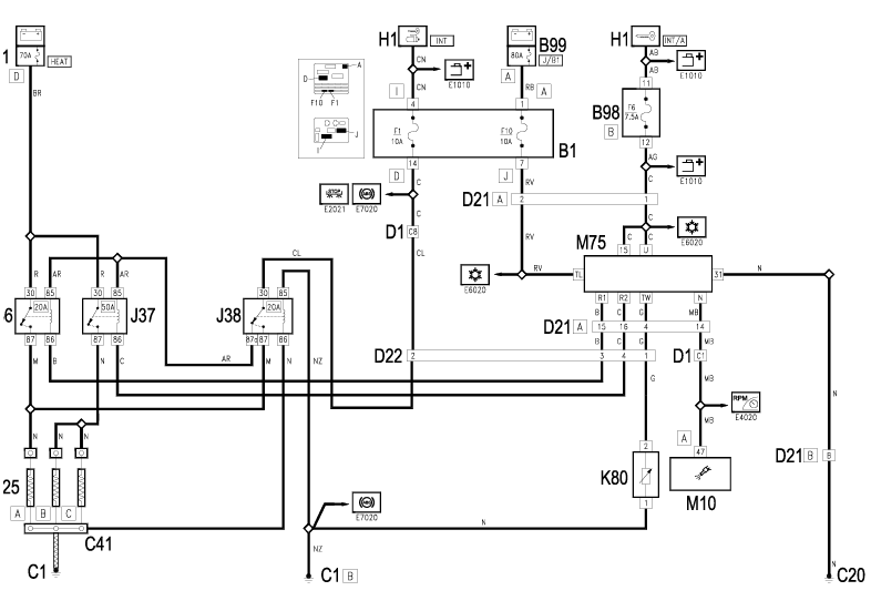

Mam jeszcze pytanie do schematu z manuala - na schemacie masz dwa źródła zasilania V1 i V2 czy jest to tak realizowane czy można dać zasilanie na przekaźniki S3-12 z tego samego zasilania które sterują tymi przekaźnikami.

@ V1 i V2 użyłem do tego, żeby schemat był bardziej czytelny. Napięcie zasilania układu sterującego jest jedno, wzięte spod zapalniczki (o czym pisałem w manualu)

Bezpieczniki obok filtra paliwa mam 30A i 50A. Silnik CF3 150KM 2.4JTD.

Możesz załączyć schemat ze 147. U mnie jest jedna wtyczka niebieska zasilana z przekaźnika 50A i dwie wtyczki niebieska i szara podłączone szeregowo przez szary rozdzielacz.
Według eLerna do 156, którego posiadam powinno być podłączone przez rozdzielacz równolege. Installacja wygląda oryginanie i nie wydaje mi się, żeby ktoś adoptował to z 147, ale pewności nie mam.
krzyzie
Kryzie - schemat jest w poście #15. Tam wprawdzie jest narysowane że wszystkie grzałki są równolegle - ale jest inny niż w 156 (zasada ta sama ale w 156 jest inaczej.) Rozdzielacz wygląda oryginalnie bo ten rozdzielacz ma oryginalną naklejkę z logiem - więc pewnie był robiony przez fabrykę. Skąd to sie bierze w alfach to nie wiem - być może pozostałość po jakiejś akcji serwisowej. Faktem jest że jak się ogląda grzałki od 147 na allegro to bardzo często są one z tym rozdzielaczem. Grzałki od 156 (mimo że wg mnie jest taka sama jak w 147) razem z rozdzielaczem to na allegro nie widziałem (może słabo patrzę).
