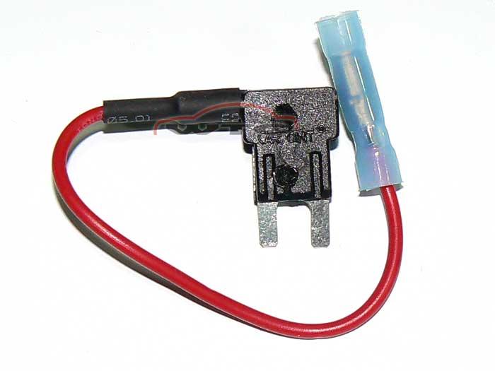

Do rozsądnego podłączenia zastosuj coś takiego:
https://pl.aliexpress.com/item/New-c...9-27addca2e45c
Tylko kup z odpowiednią tyczką micro bądź mini usb w zależności jaką kupisz kamere.
Jeżeli nie, to możesz zastosować rozgałęźnik zapalniczki, podłaczyć się bezpośrednio do instalacji, schować go gdzieś w okolicach schowka, czy obok fotela i na ładowarce od kamery normalnie jedziesz.

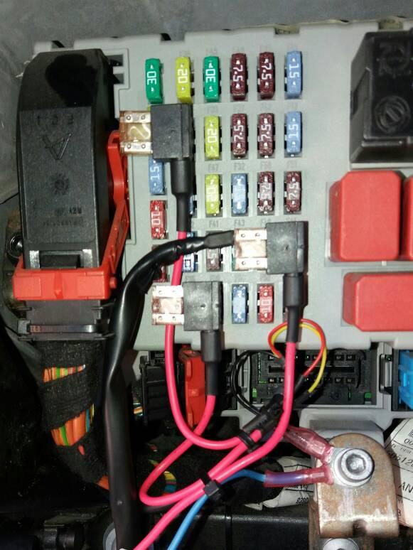

Masz dokładny opis instalacji co gdzie plus po zapłonie gdzie stały i gdzie masa. Nie rób tego tak chamsko w bezpieczniki bo to amatorka :rolleyes:
Ładnie poszukaj kabli w skrzynce bezpieczników, podepnij się pod nie szybko złączkami, ładnie zaizoluj. Do kamery słupkiem do góry poprowadź, nie będzie widać kabla.

Na elektryce zupełnie się nie znam. Musiałbym dostać foto gdzie co jak wpiac.
Myślałem że z tymi bezpiecznikiem to jest PRO :)
Bajpasy z dodatkowymi bezpiecznikami, przewody w miarę możliwości polutować i zabezpieczyć izolacją.http://www.forum.alfaholicy.org/imag...017/07/409.jpg
