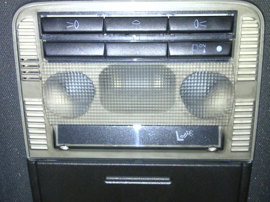

    Czy udałoby się podłączyć kamerkę do zasilania z oświetlenia w podsufitce oraz uruchomić jeden z 'wolnych" przycisków do włączania i wyłączania?
    Jak to cholerstwo zdemontować?

    W jaki prosty sposób można zdemontować oświetlenie wnętrza w podsufitce auta? ... proszę o mały instruktaż.

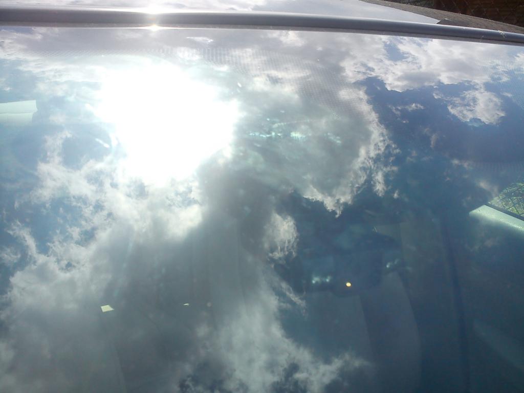

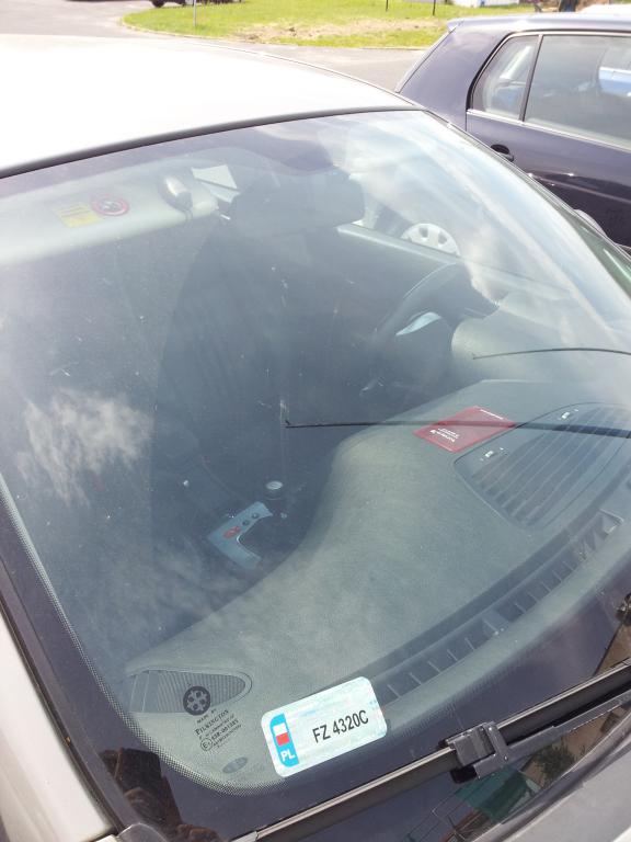

    To może opowiem jak mam to ma rozwiązane u siebie. Otóż kamerkęprzewierciłem do stopki lusterka za pomocą uchwytu który musiałem skonstruowaćwcześniej. Zrobiłem to za pomocą małego zagiętego kawałka blaszki. Kablezasilające przeciągnąłem wzdłuż szyby, właściwie wcisnąłem je między szybę a podsufitkęi podłączyłem na dole pod bezpiecznik zapalniczki. W efekcie po uruchomieniusamochodu automatycznie kamerka zaczynafilmować. Co ciekawe kamerki z zewnątrz prawie nie widać ponieważ jest nadlusterkiem i w tamtej okolicy jest przyciemniająca siateczka.

    Ciekawe rozwiązanie, mozesz wrzucić parę fotek?

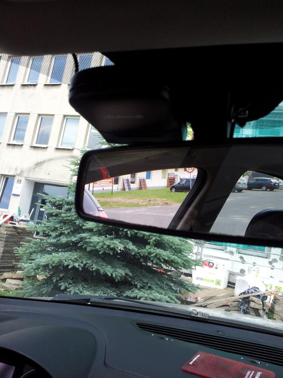

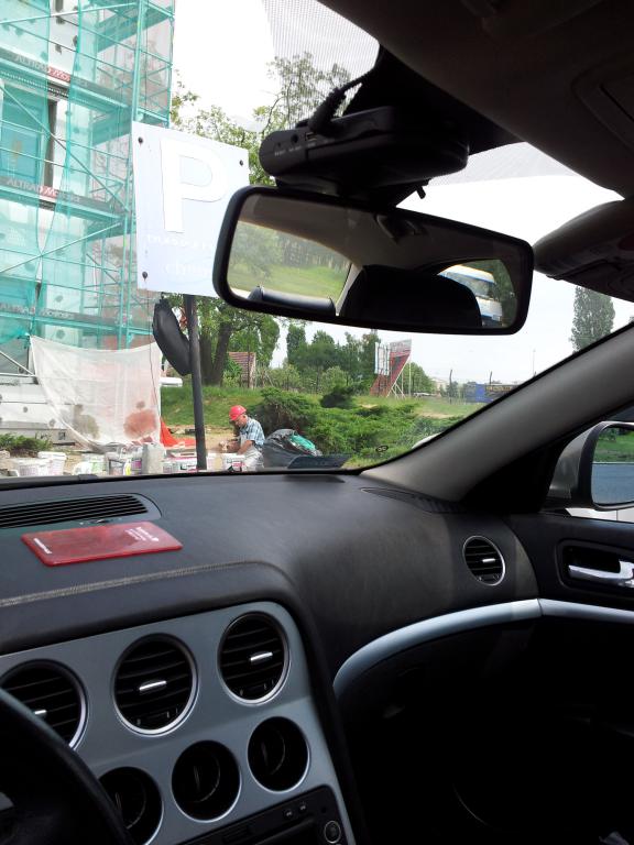

    Tak to mniej więcej wygląda. Z zewnątrz jest prawieniewidzialne ponieważ zazwyczaj urządzenia montuje się w dole szyby a w tym miejscu nikt sie niczego nie spodziewa. Muszęjedynie zmienić nakrętkę bo wygląda nie za ciekawe.

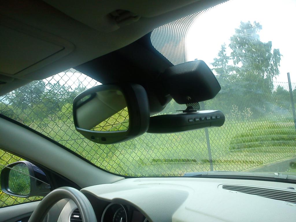

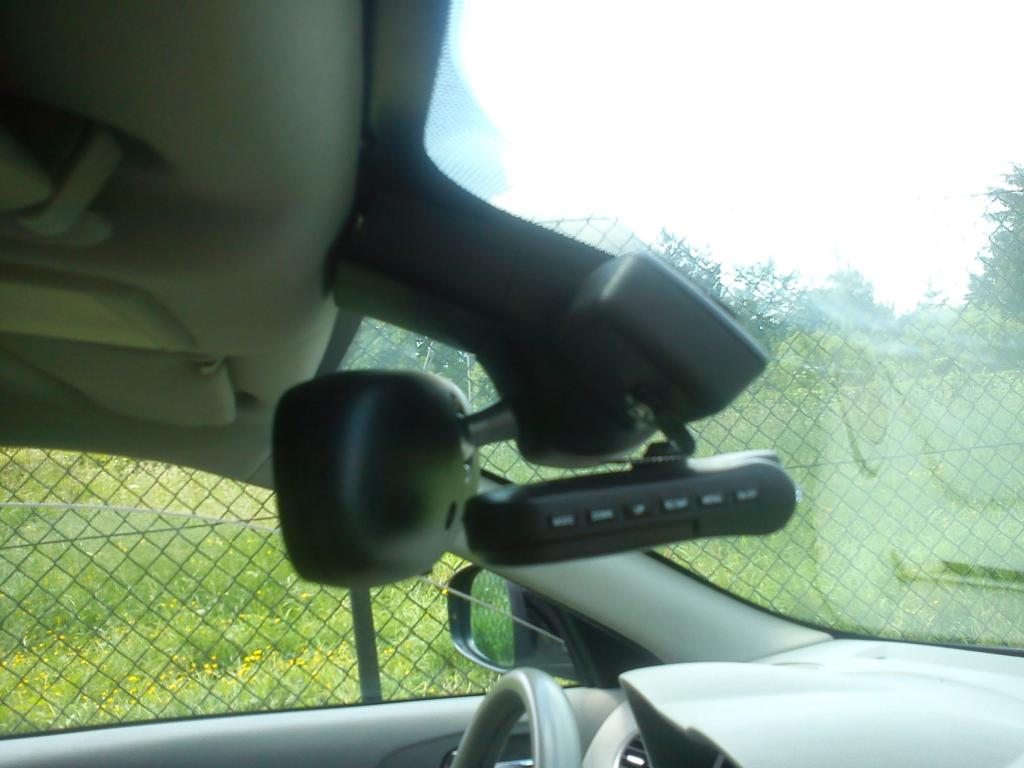

    Witam, troche odgapiłem od hasina i wyszlo jak na foto, fajnie bo w ogóle nie przeszkadza i ja jako kierowca go nie widze a tylko jak otworze to widac ekranik, ale nie wiem jak mam to podłączyc pod ten bezpiecznik? Czy bezposrednio 2 kabelki do bezpiecznika czy z tą ladowarką? Jakie jest napięcie na tym bezpieczniku od zapalniczki? Hasin daj jakieś info na ttemat tego podłączenia, pozdro
