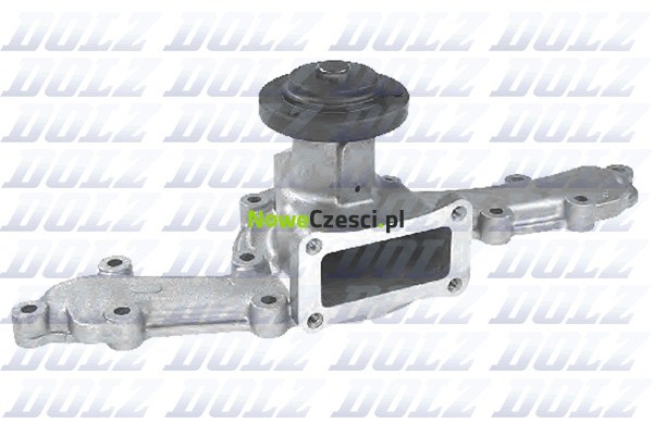

Potrzebna pompa wody do 3.0 V6 12V. Ktoś coś wie?

http://www.forum.alfaholicy.org/atta...d=178938&stc=1
W 3.0 V6 12V siedzi taka pompa?
W ePER wygląda tak samo, nr 71737989
to jest dziwna pompa, jest duża różnica w pompach pomiędzy 12 a 24v - 24v napędzana jest paskiem urządzeń pomocniczych a w 12 v paskiem rozrządu. w 12v jest krótsza - koło pasowe wirnik a w 24v jest długa. mi ona wygląda na 24v
Właśnie sprawdzałem w eperze i numery się zgadzały...
Ps. Zamówiłem pompę GRAFa o oznaczeniu PA346, przeznaczenie rzekomo do 164 3.0 V6 12V 180KM.
Numery OEM zgadzają się z tym w eperze...
Link: http://www.alleczesci.pl/ProductDeta...P,46,343,31647
Będzie pasować?
