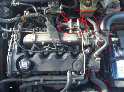

Wg użytkownika Cianias1980 powinninem zaślepić w tym miejscu:
http://www.forum.alfaholicy.org/imag...2011/02/84.jpg
Wg Kayrol "dla normalnych JTD w miejscu najwygodniejszym"

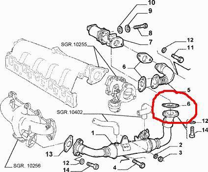

http://www.forum.alfaholicy.org/imag...2011/02/85.jpg
Jeżeli to drugie zdjęcie jest tym które powinno wyświetlać się w poradniku
"Silniki JTD 1,9 8v 110, zamiast uszczelki nr "6""
to uszczelka "nr 6" znajduję się z boku zaworu EGR jak i od dołu.

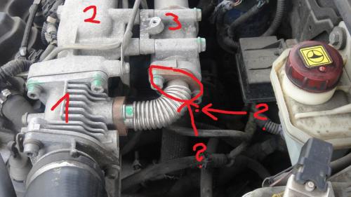

Proszę o wskazanie poprawnego miejsca gdzie mogę zaślepić gdyż dla mnie , osoby która nie zna sie na działaniu tych wszystkich mechanizmów nie jest to takie łatwe.
http://www.forum.alfaholicy.org/imag...2011/02/86.jpg
Dla pełnej jasności 1 to jest przepustnica,tak? 2 kolektor ssący ?
Tam gdzie masz te ? -jest uszczelka nr 6 i tam najłatwiej zaślepić. Uszczelka nr 6 jest jeszcze od dołu tam najlepiej zaślepić, ale gorszy dostęp
" spaliny pobierane są z kolektora wylotowego, a następnie kierowane do układu ssącego" wikipedia
Czyli spaliny przechodzą przez zawór EGR wlatując od dołu do zaworu, tak?
Jeżeli zaślepimy od dołu to spaliny nie będą osadzały się w zaworze natomiat jeżeli zaślepimy z boku to zatrzymywać będą się w zaworze ?
Tak to będzie - ale nie ma przepłwu nie ma osadzania, więc każde miejsce gdzie występuje uszczelka nr 6 jest odpowiednie
