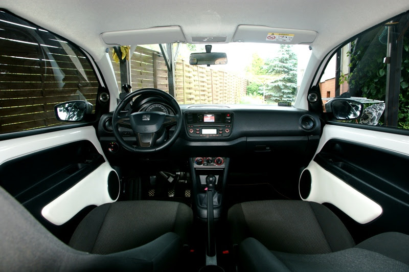

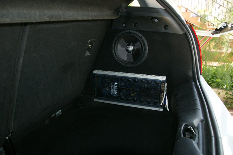

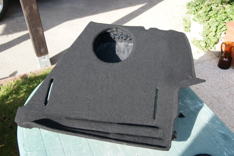

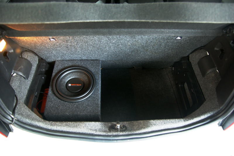

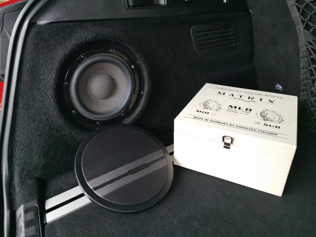

Całość nagłośnienia zrobiłem na AudioSystem'ie, a SW to: głośnik HX08SQ + wzmacniacz X120.2D
Ten HX08 to przyzwoity głośnik, używałem jego pierwszą wersję w C3 dawno temu, a i z tego co widzę teraz, to zmienili lekko obudowę, bo już oferują 9l i front na głośnik 8"
Wnęki zmienić się nie dało, wiec robią cieńsze pierścienie i tu zyskali 1l z całej głębokości.

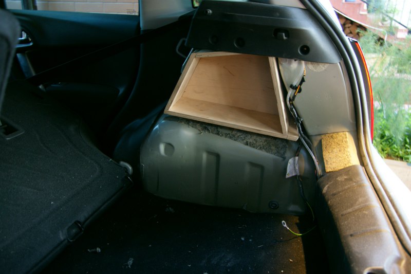

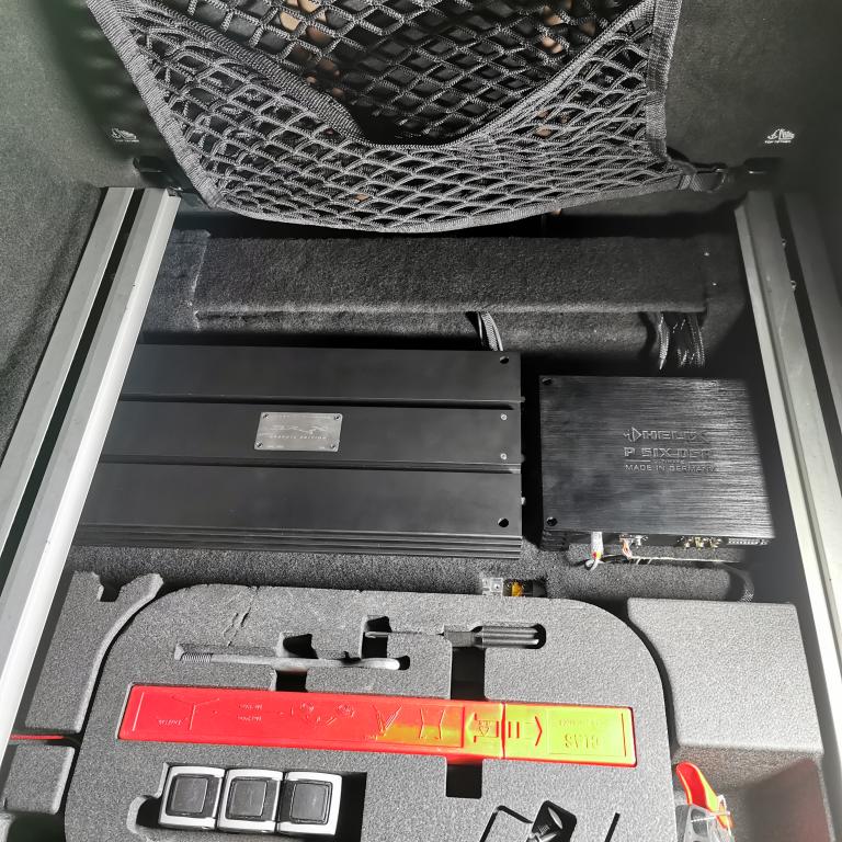

Mały kuferek ale i dało się wstawić suba w 7l, jak i dać 5ch wzmacniacz na odseparowany front + sub

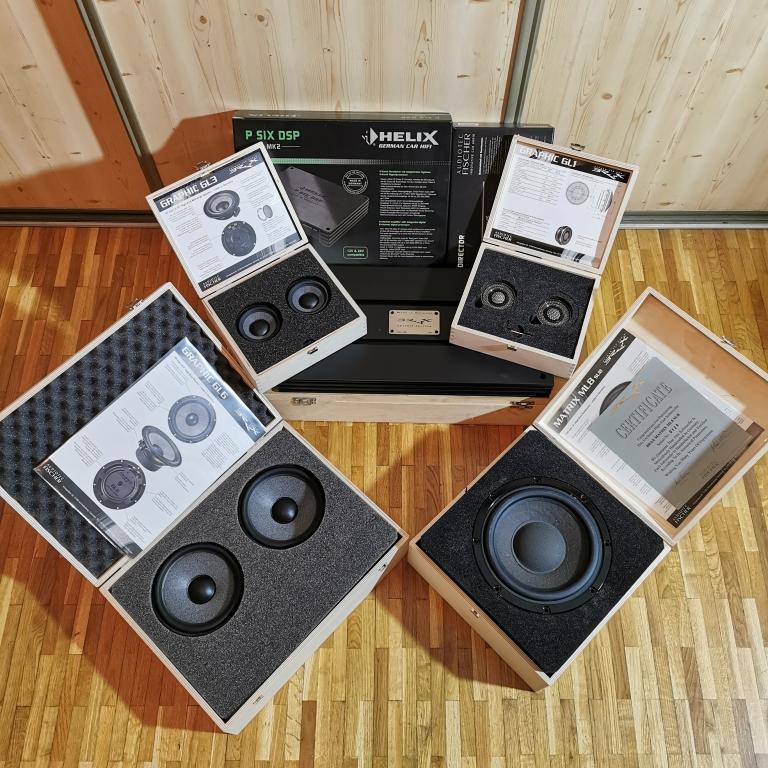

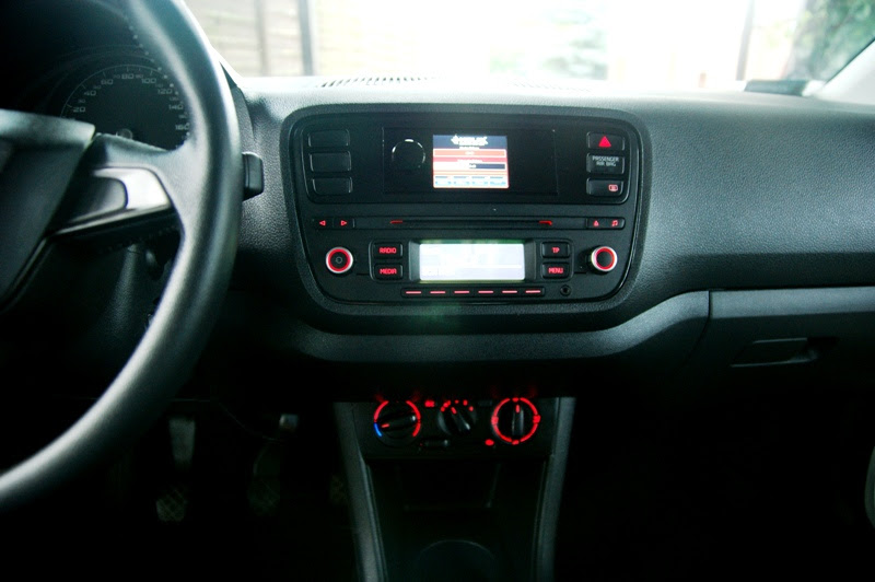

Córki Seacik, nawet panel klimy musiałem przełożyć w tunel żeby Director wstawić w podręczne miejsce, jak wyszedłem spdif z radia, to gałka volume stała się martwa :)

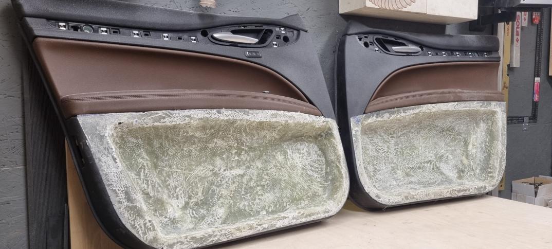

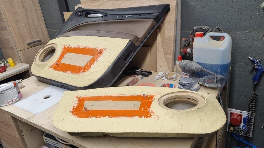

Woofery pracują w 6.5l komorach zamkniętych, tak na prawdę sub nie ma dużo pracy taką robotę wykonuja woofery
