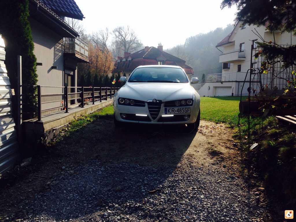

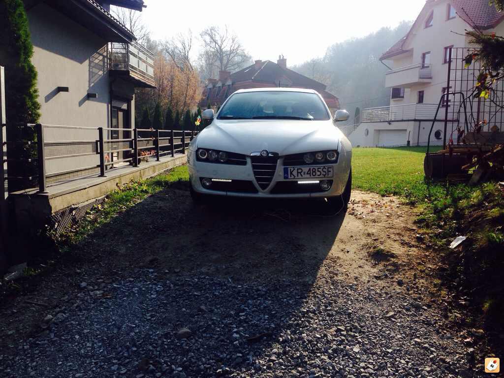

Zna może ktoś z posiadaczy 159 sprawdzoną żarówkę LED postojową która nie będzie wywalała błędu na ekranie ?
Wziąłem te: http://allegro.pl/halogen-alfa-romeo...779633409.html
A zdjęcia na aucie nie mam. Jak pstryknę fotkę to wstawię.
