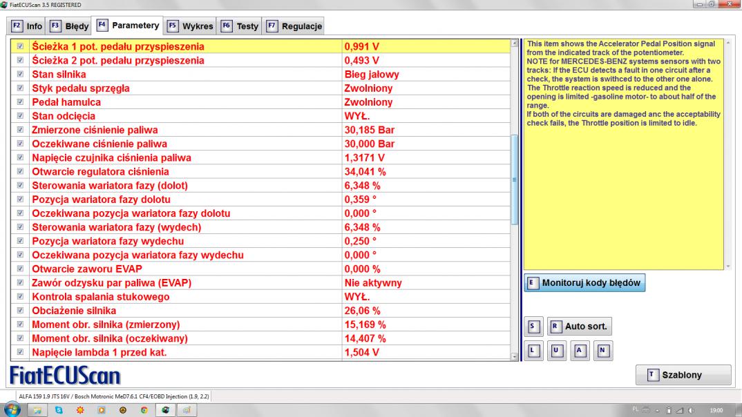

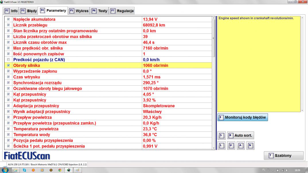

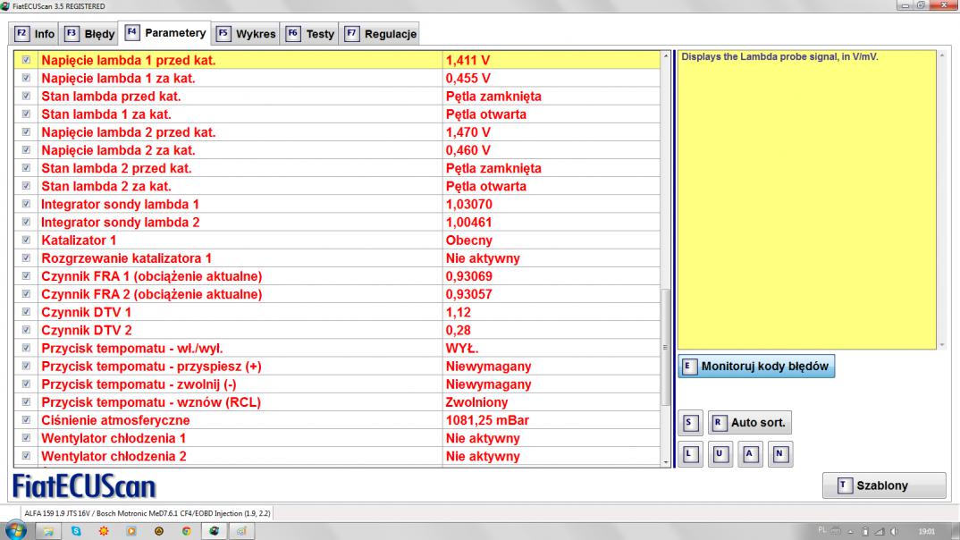

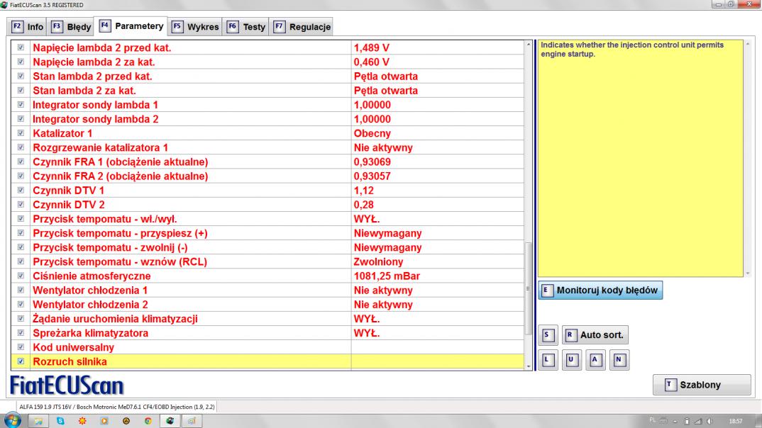

hmm,
popatrz silnik, regulacje jak chcesz skasować inspekcje po wymianie oleju, natomiast ilość inspekcji powinna być przy hodometrze, tak cos kojarze, ale może ktoś mądrzejszy ode mnie się wypowie :P
Jak jedziesz do aso do ci daja taka ladna karteczke z examinera gdzie to wszystko jest wymienione :P
Martwia mnie natomiast dwie rzeczy: te ssanie, roznica miedzy licznikiem przebiegu oraz tym co masz na budziku, ale to temat na dalsze badania. W drugiej strony nie dajmy się zwariować, auto ma cieszyc a nie doprowadzać do stanu przedzawałowego ;)
aha i zobacz jak z klima u Ciebie. Z mojego doświadczenia trzeba to tez sprawdzić :P
