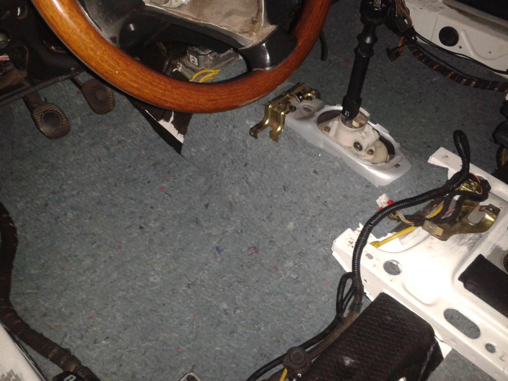

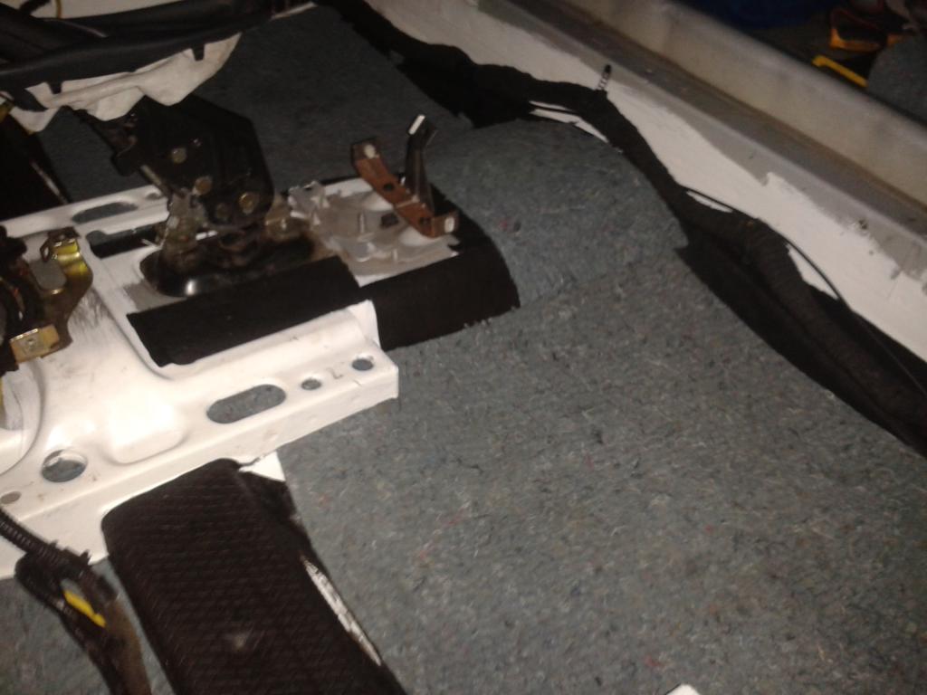

Obecnie jestem już na etapie składania. Tak jak wspominałem wcześniej wdrażam małe poprawki fabryki której moim zdaniem trochę się pewne rzeczy nie udały, a niektóre chcę udoskonalić. Klimatyzator poskładałem w całość używając dodatkowo czarnego sylikonu wysokotemperaturowego dla uszczelnienia połączeń i poprawy szczelności.
Ścianę grodziową oprócz fabrycznego wygłuszenia okleiłem matą butylową, która ponoć dobrze izoluje dźwięk (ocenię na finiszu). Dołożyłem również w niektórych miejscach dodatkową warstwę maty filcowej. Poprawiłem również izolację fabryczną ponieważ z racji swojego wieku się porosklejała.
W klimatyzatorze oprócz nowych uszczelek nałożyłem solidną porcję silikonu dla pewności dobrego uszczelnienia w miejscach w których moim zdaniem odpowiadały za przedostawanie się wody do wnętrza (wlot powietrza od strony podszybia, wyjście przewodów nagrzewnicy, wyjście przewodów klimatyzacji).
http://www.forum.alfaholicy.org/atta...d=166494&stc=1http://www.forum.alfaholicy.org/atta...d=166495&stc=1http://www.forum.alfaholicy.org/atta...d=166496&stc=1http://www.forum.alfaholicy.org/atta...d=166497&stc=1
Jestem na etapie montażu deski rozdzielczej (jutro podeślę fotki) i w między czasie staram się rozwiązać jeden problem, a mianowicie maty bitumiczne fabrycznie montowane na podłodze. Ponieważ chciałem dobrze ocenić stan podłogi i solidnie ją zakonserwować to fabryczne maty usunąłem. Teraz szukam nowych ale nie mogę znaleźć takich o właściwej grubości. Na allegro jest duży wybór min. Bolla ale jego grubość jest śmiesznie mniejsza od tej fabrycznej.

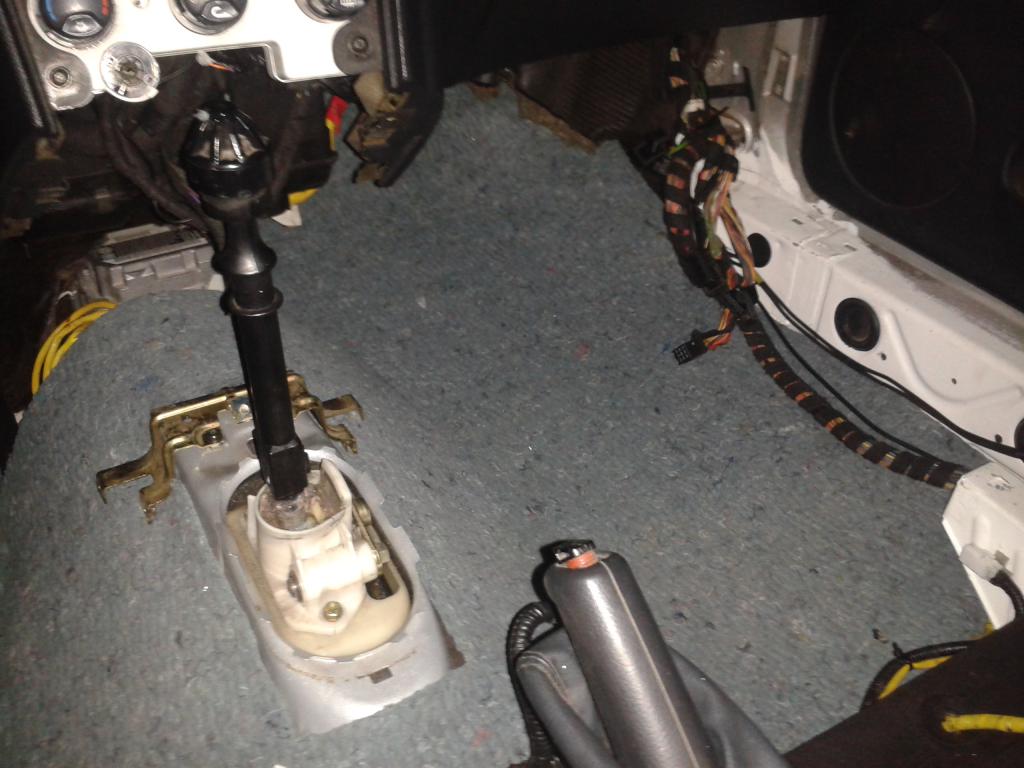

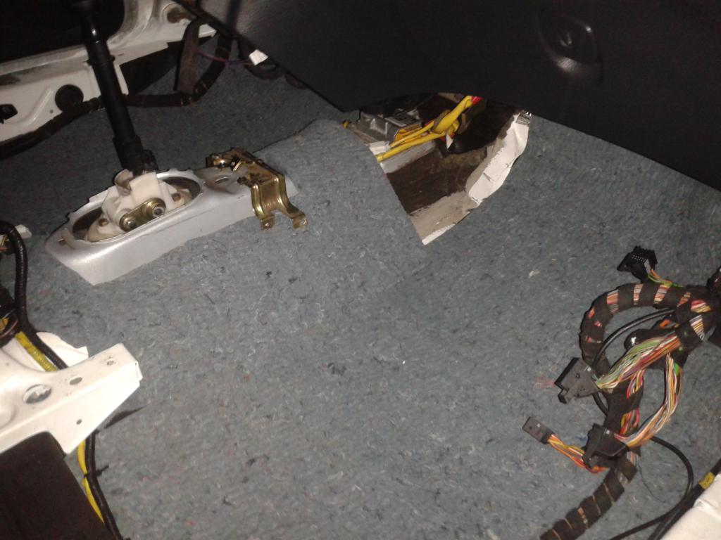

Środek zaczyna już przypominać ponownie auto :)
http://www.forum.alfaholicy.org/atta...516_170025.jpg
Pierwszy wjazd na myjnię automatyczną, karcher, szlauf i sucho. Nie znalazłem przecieków. Przed dalszym składaniem poczekam na deszcz żeby ocenić jak sytuacja wtedy się kształtuje.
