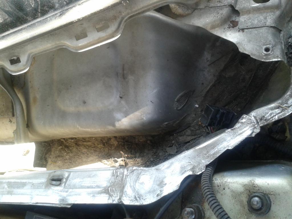

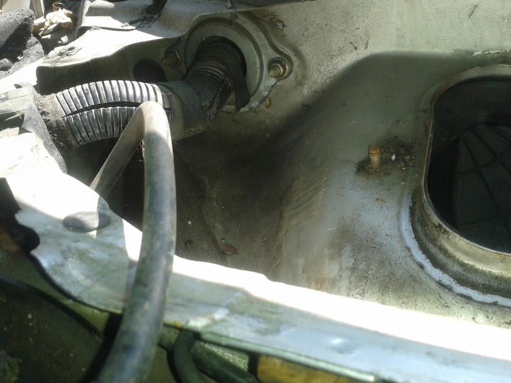

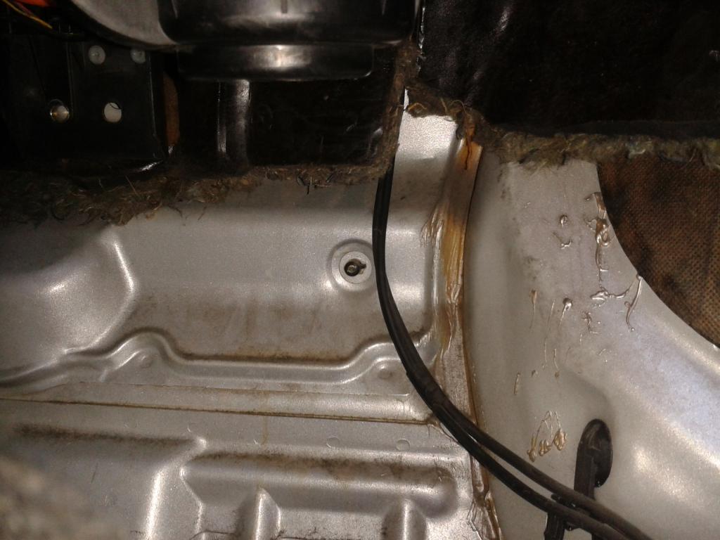

    Witam ;p

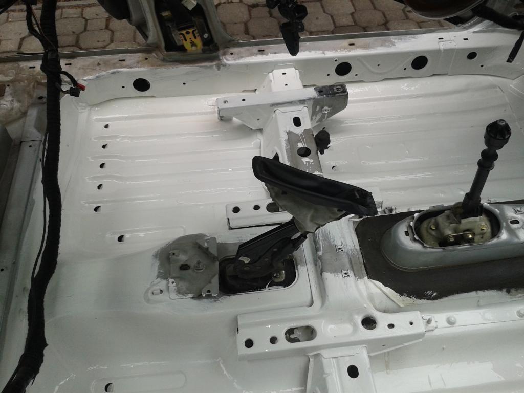

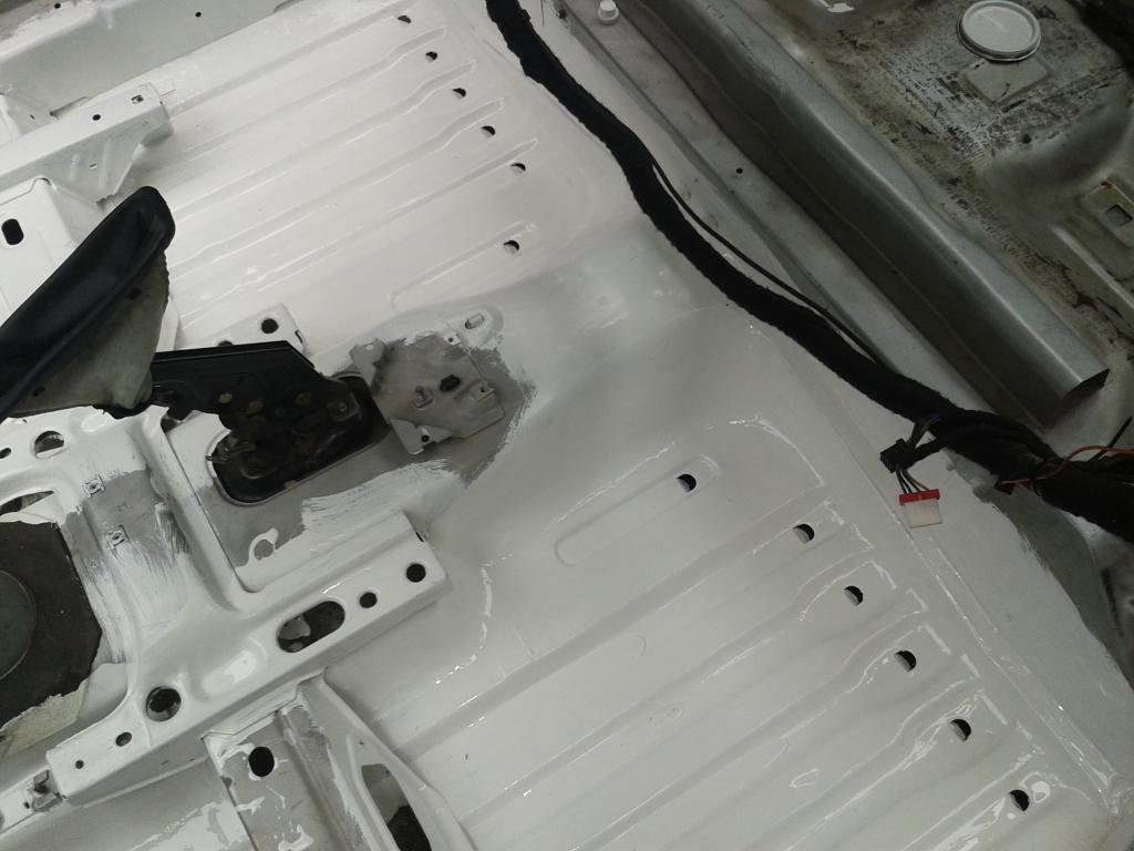

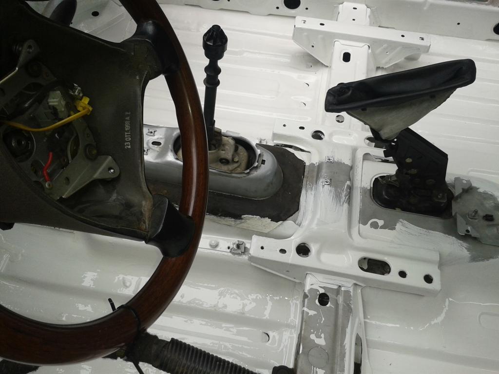

    Mój problem pojawił się gdy zacząłem czuć zapach spalenizny ;p jezdzilem moze tak z tydzien nie udalo mi sie zdiagnozowac skad on sie ulatnia ...
    Az pewnego dnia jadac zauwazylem ze spod szyn i dzwigni od bagaznika \ wydobywa sie dym ...

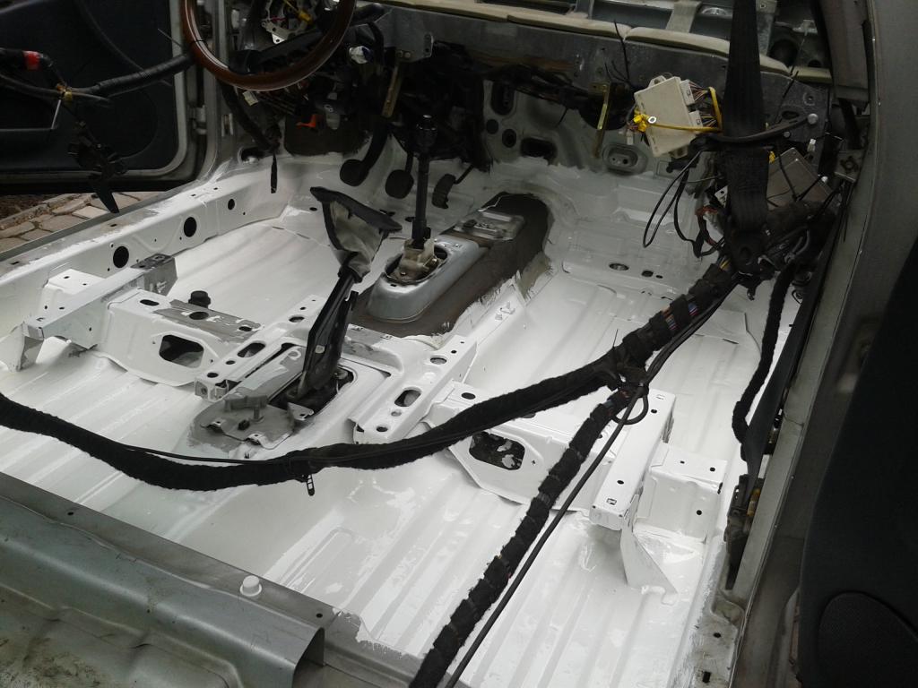

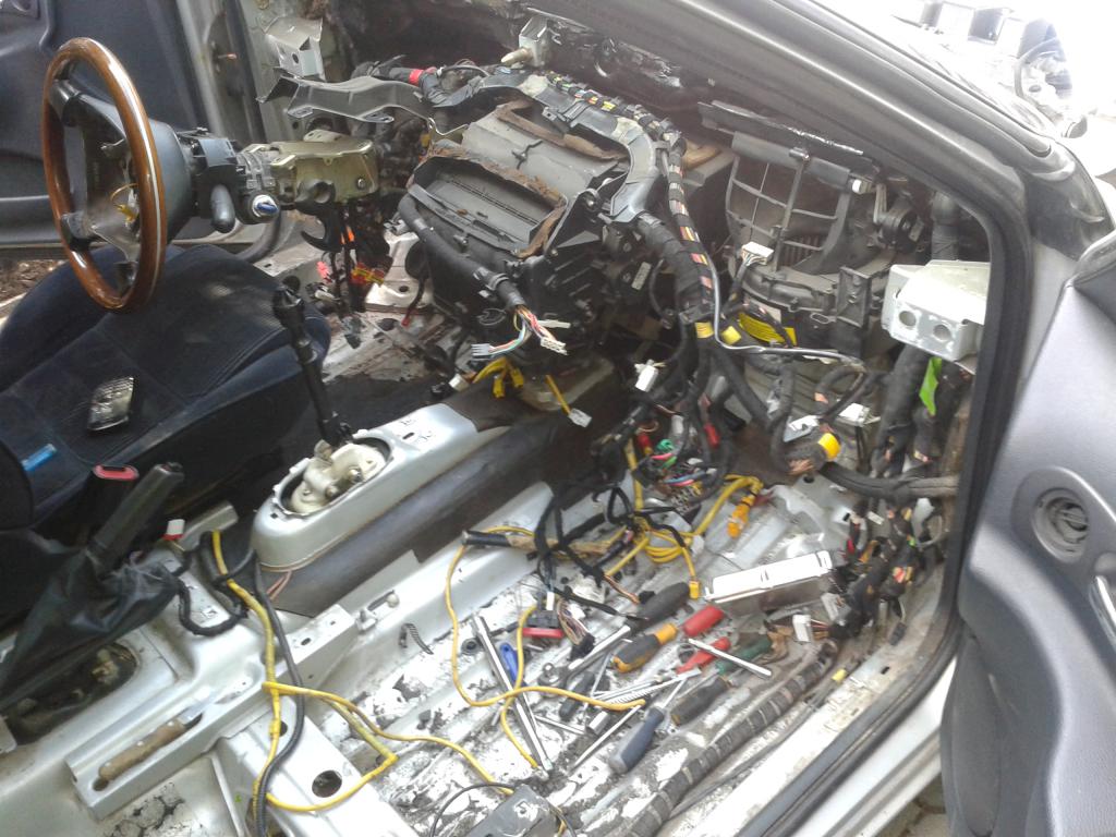

    Więc zacząłem rozbierać auto ...

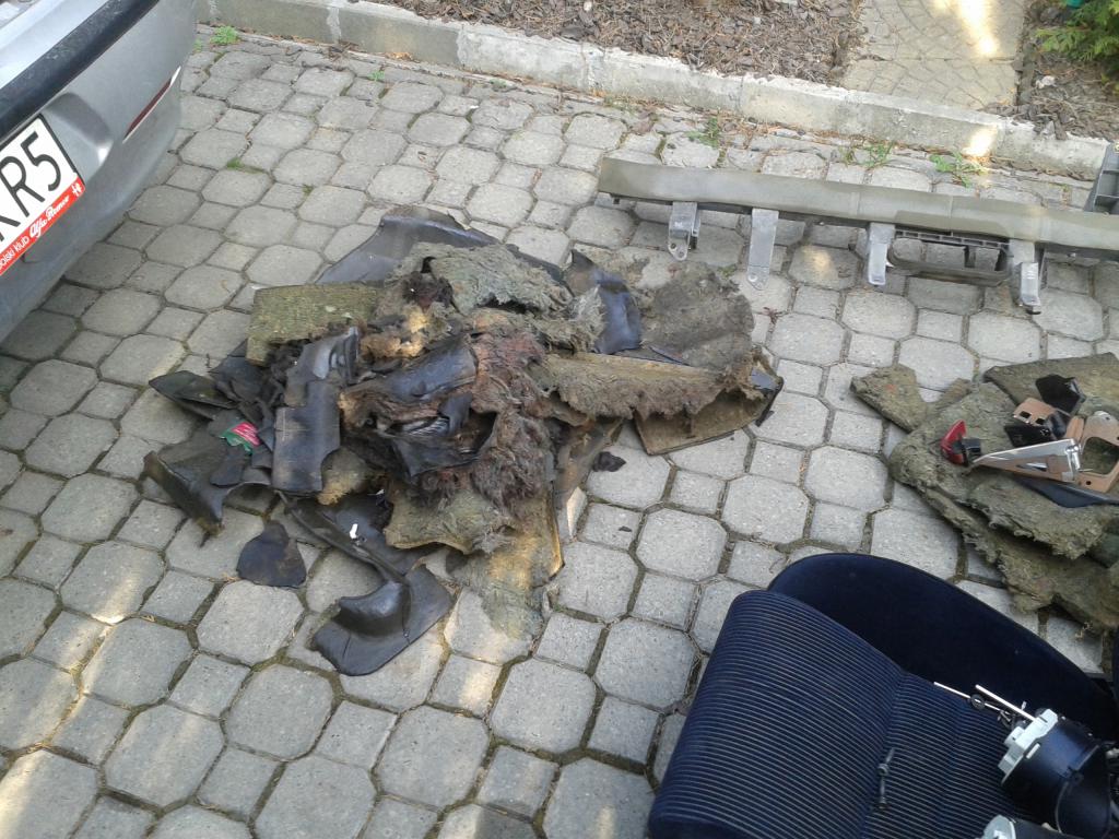

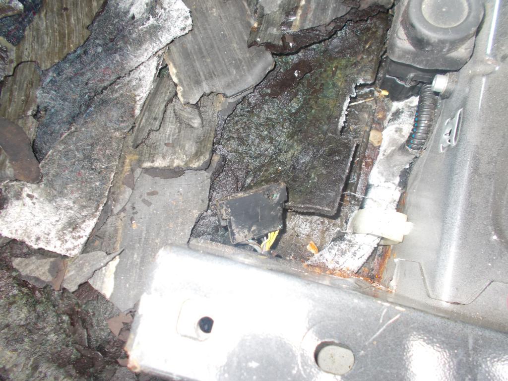

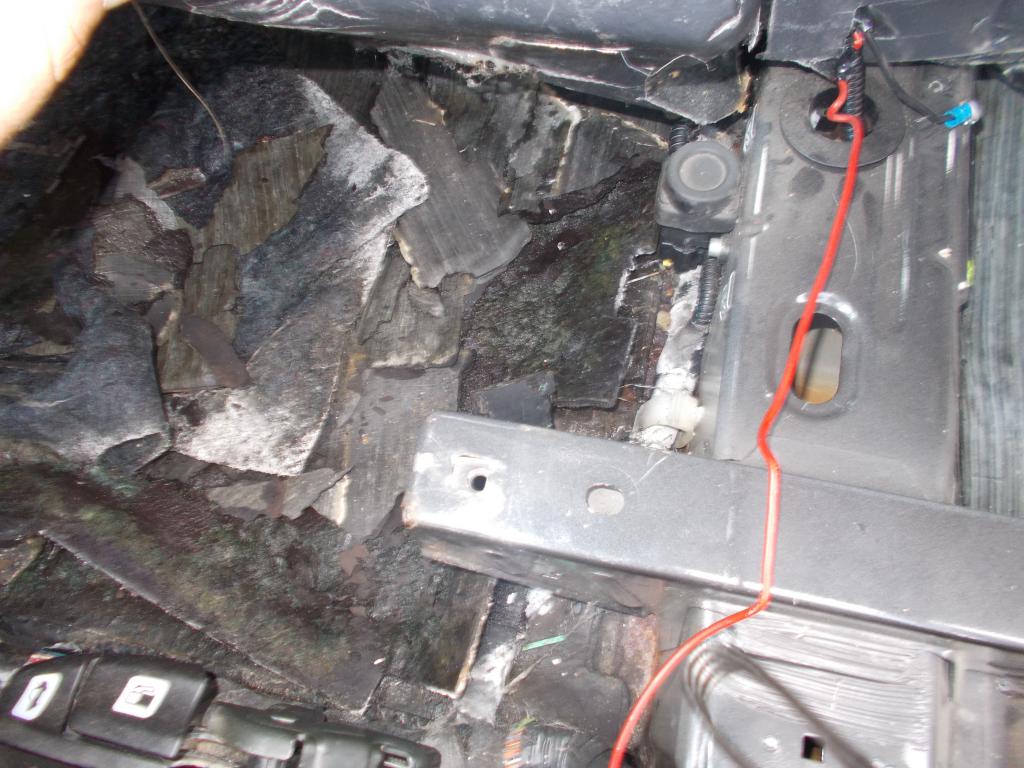

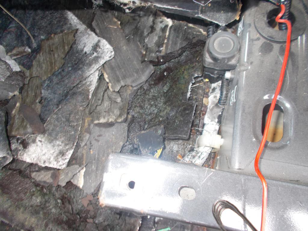

    Co tam zobaczyłem co kryje się pod tapicerką to masakra , wszystkie te otuliny i gumy zgnily nasiąknięte na kablach pleśn , aż zaczęła się taka wtyczka jarać i to od niej wydobywal sie dym i smród ...
    Moje pytania :
    Co to za wtyczka ... wydlubalem z niej to zielona zaślepkę
    Jak moglo dostac sie tam tyle wody ???? Zawilgocenie jest tylko po stronie kierowcy nigdzie indziej ...
    Gdy leje wode odplywem z podszybia normalnie splywa w dół takze chyba nie sa zapchane ....

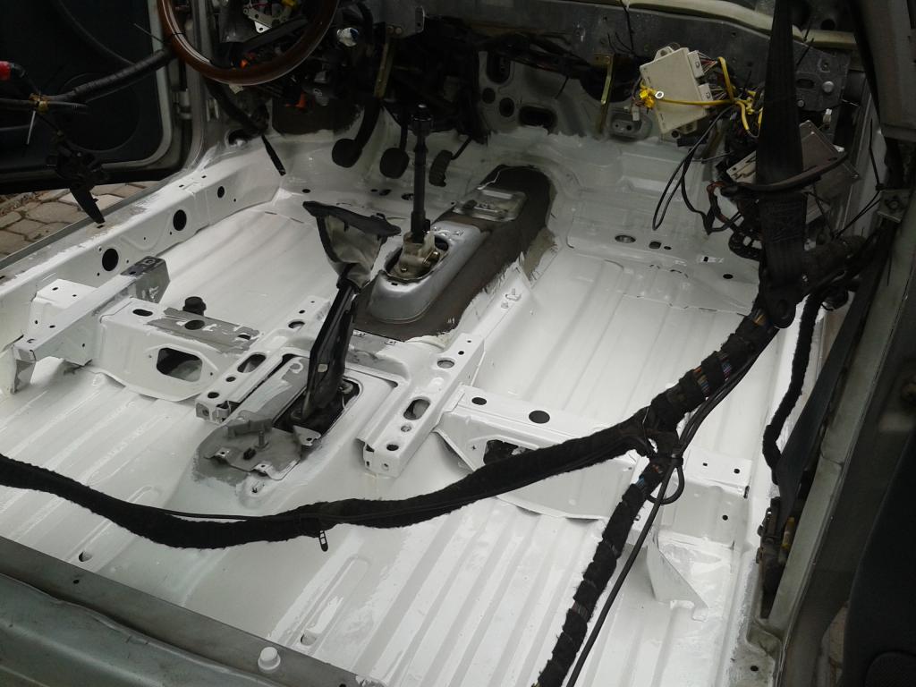

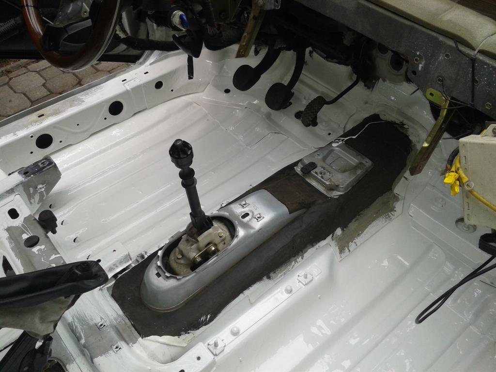

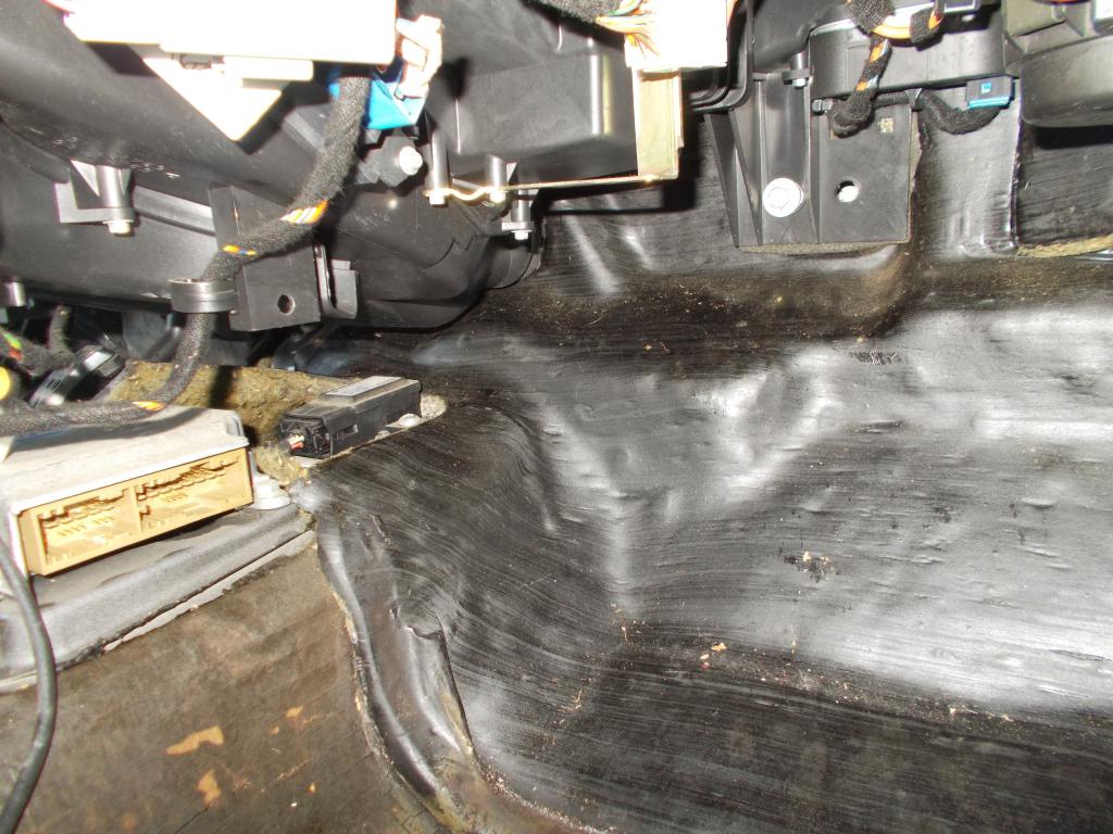

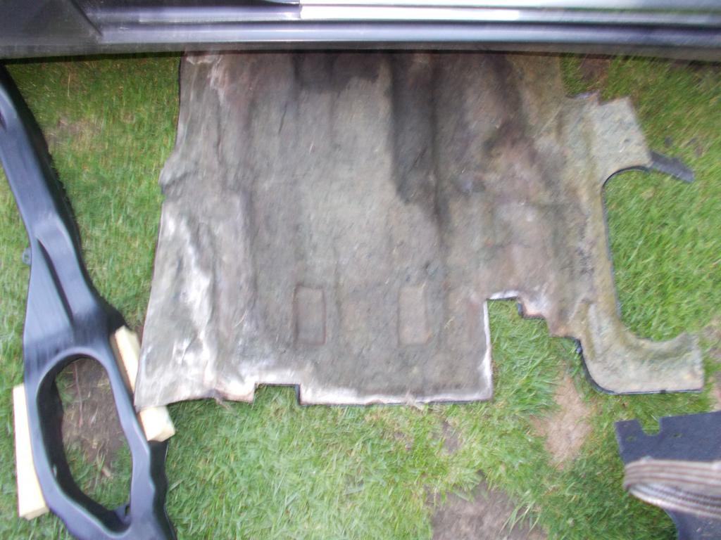

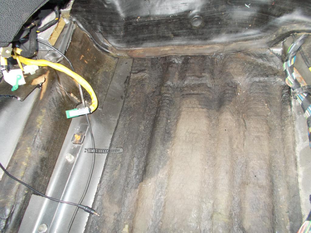

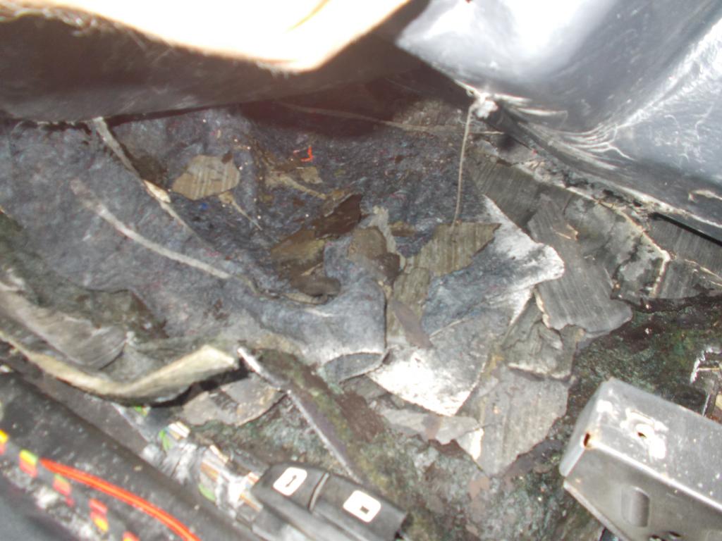

    Rozebralem cala podlogę i okazało się że ta warstwa materialu przed pedalami obejmujaca chyba cala deske jest wilgotna ... leci chyba srodkiem , u pasazera tez cos odkrylem , ten material w lepszym stanie bo od kierowcy to calkowita zgnilizna jak widac na zdjeciach , ten zas caly popekany z wierzchu . Pod spodem widoczny bialy nalot jakby plesn czy to czasem kiedys nie bylo juz zalane ? podloga sie niczym nie rozni od tej od kierowcy...
    Ujscie jest srodkiem tam gdzie galka skrzyni biegow tylko ze wyzej ....
    Jak moze dostawac sie tam woda ???

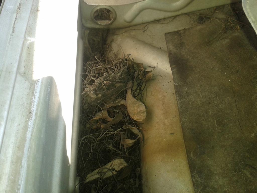

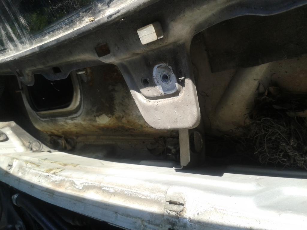

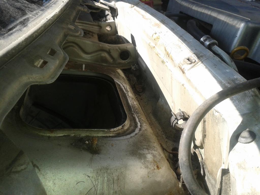

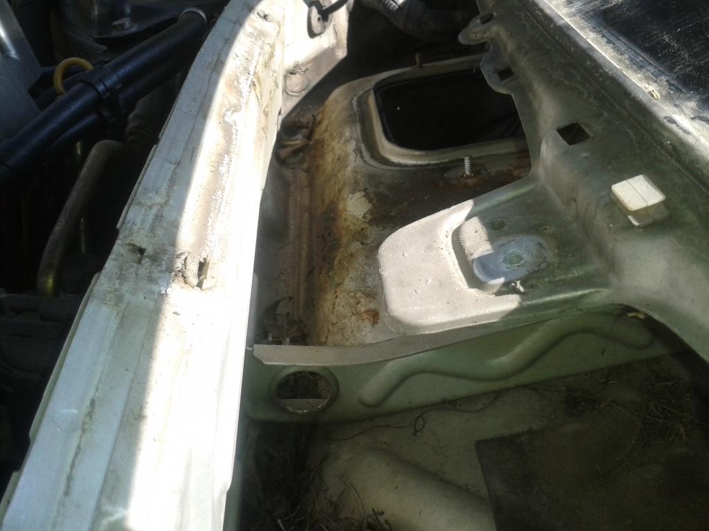

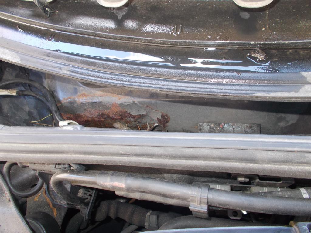

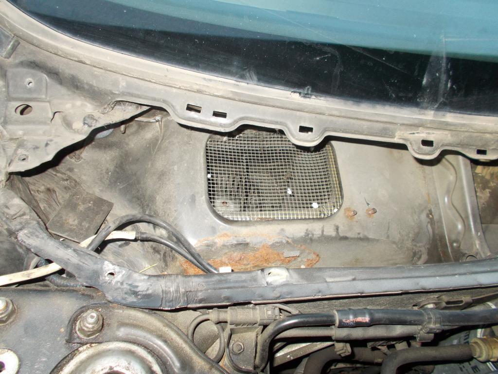

    Maskownice z podszybia zdemontowalem woda stala po prawej stronie pasazera i na plastiku byl zatkany odplyw.
    Ten jakby zlew jest drozny sprawdzalem pretem przechodzi na dol lalem wodę , sprawdzalem latarką jest ok.
    Jak moze tam dostawac sie woda ???
    Przepraszam za chaotyke pisana ale walcze z tym drugi dzien , caly wolny czas poswiecam temu problemowi i nie moge dojsc jak tam sie woda dostaje , oprocz tego odplywu w podszybiu sa jeszcze jakies inne ?

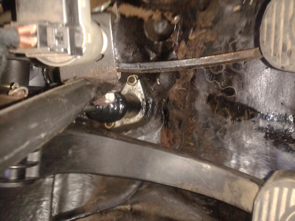

    Zaznaczam ze epicentrum wycieku szacuje na srodek auta ten material jak sie poderwie i reke wsadzi to wlasnie tylko tam jest wilgotny. Prosze o jakies koncepcje bo ja juz zrobilem sie zielony

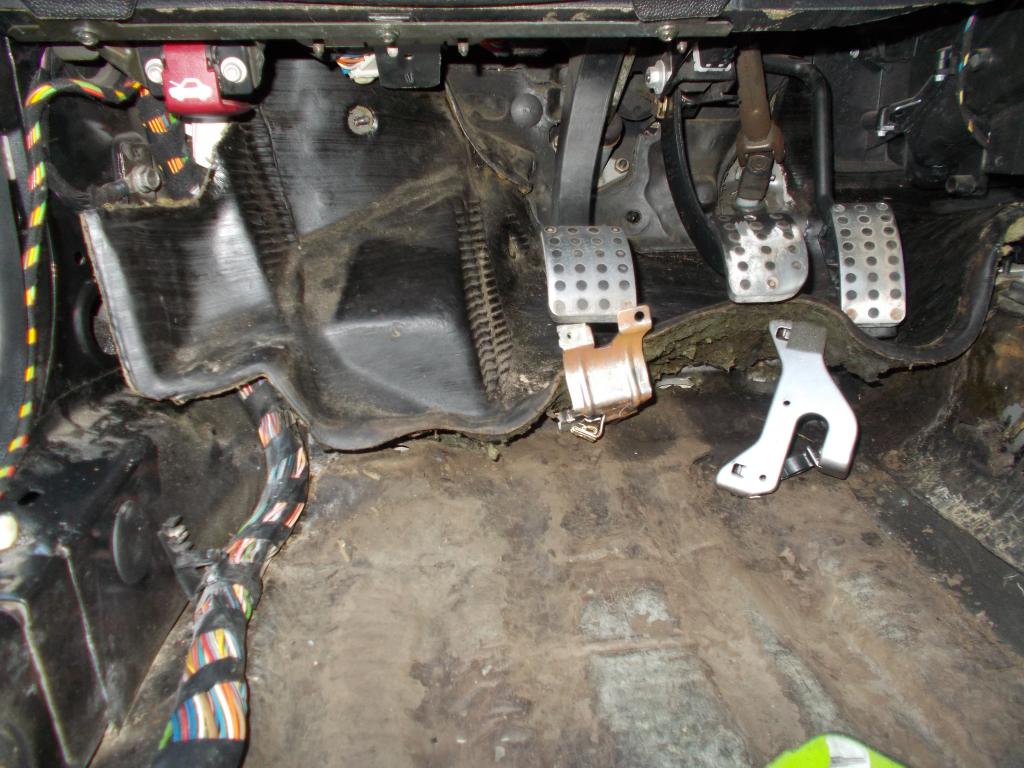

    Gumy przed pedalami sa mokre i woda spylwa od srodka (splywala) bo teraz polewam i nic nie przybywa..
    Wilgoc od strony pasazera tez wylewa sie od srodka... pod tym materialem...
    Material ktory byl pod nogami pasazera wewnetrzna strona , z wierzchu tak jak pisalem guma popekana ...
    Epicentrum wycieku za centralka air bag za tym urzadzeniem dalej pod spodem tego materialu jest wiglotno i tyle ile dalo mi sie reke wsadzic w gore czulem wilgoc ( zeby to rozebrac musialbym demontowac cala deske rodzielcza prawda?)
    Podszybie od strony pasazera nad ta rdza byl taki plastik i mail odplyw zatkany ... ale nie mam pojecia czemu woda stala ponizej tak skorodowala i nie przemieszczala sie na prawa strone w odplyw...

    Prosze o jakiekolwiek porady sugestie aby znalezc przyczyne tego zdarzenia ... dzis polewalem auto woda na szybe w uszczelki od drzwi i nie zauwazylem zeby byl jakis wyciek...
    Pod tą rynienką nie mam filtru kabinowego jest tylko sitko ...

    Jesli było mokro tylko od strony kierowcy to prawdopodobnie zatkany odpływ od klimatyzacji. MIałem tak samo, ale równie dobrze może być dziura w podłodze i stąd ta wilgoć.

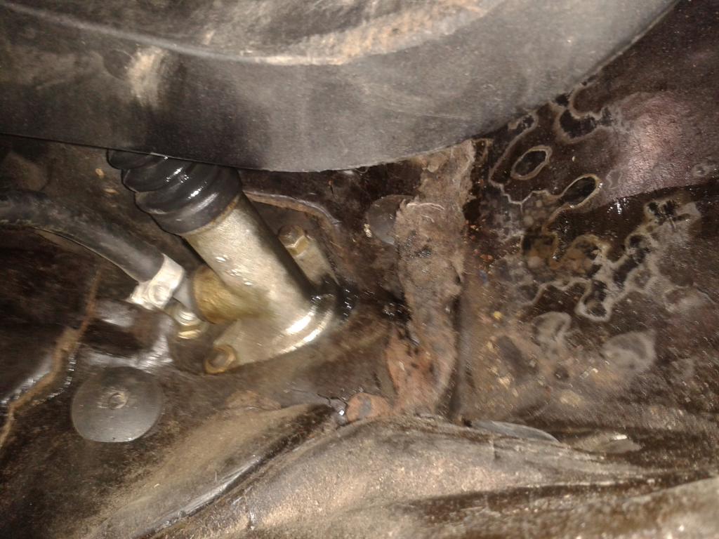

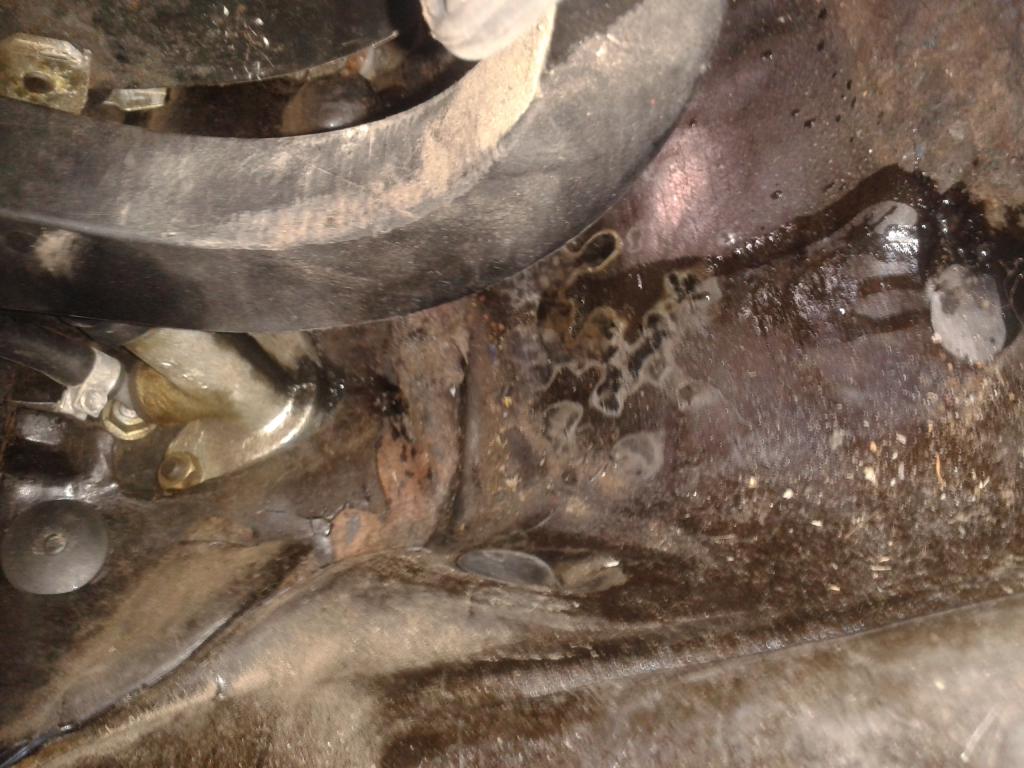

    No wlasnie wilgotno jest tez od strony pasazera ale tylko na gorze leci srodkiem pomiedzy kierowca a pasazerem .... dziury nie ma .....

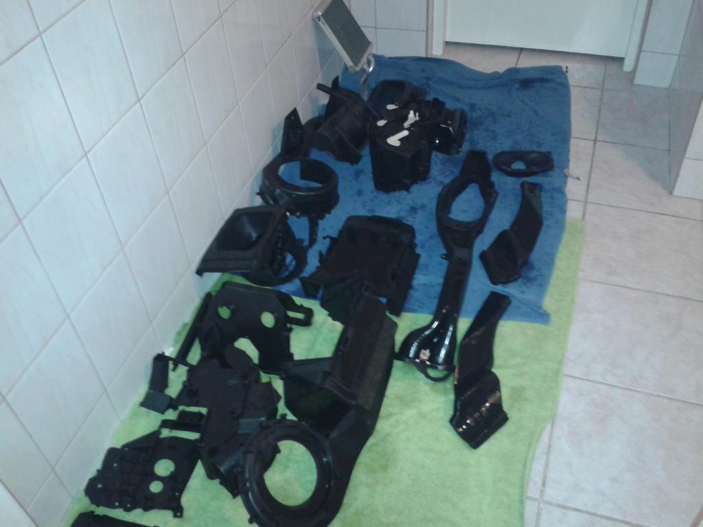

    Podejrzewam ze tedy dostaje sie woda , gąbka pod tym plastikiem na dole jest wilgotna u gory zaś sucha i jak sie wlozy reke pod ta mate tam wlasnie czuc jakby z gory przelewala sie na boki.

    Użytkownik Znawca Avatar ArturR_1975
    06 2011
    Chełmża kole Torunia
    Alfa 156 2.5 V6 24V CF3 Progression FL 2005 Vialle LSi: Była AR 156 1.6/1.8 T.S 98/2005r LPi Vialle
    1,935

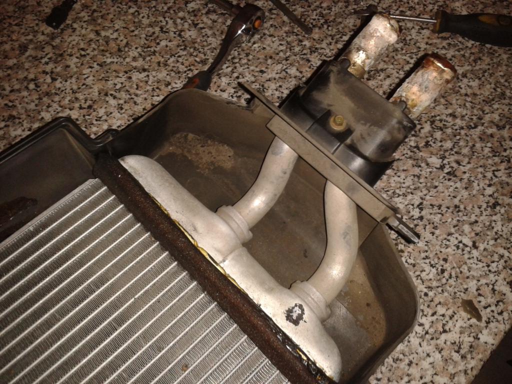

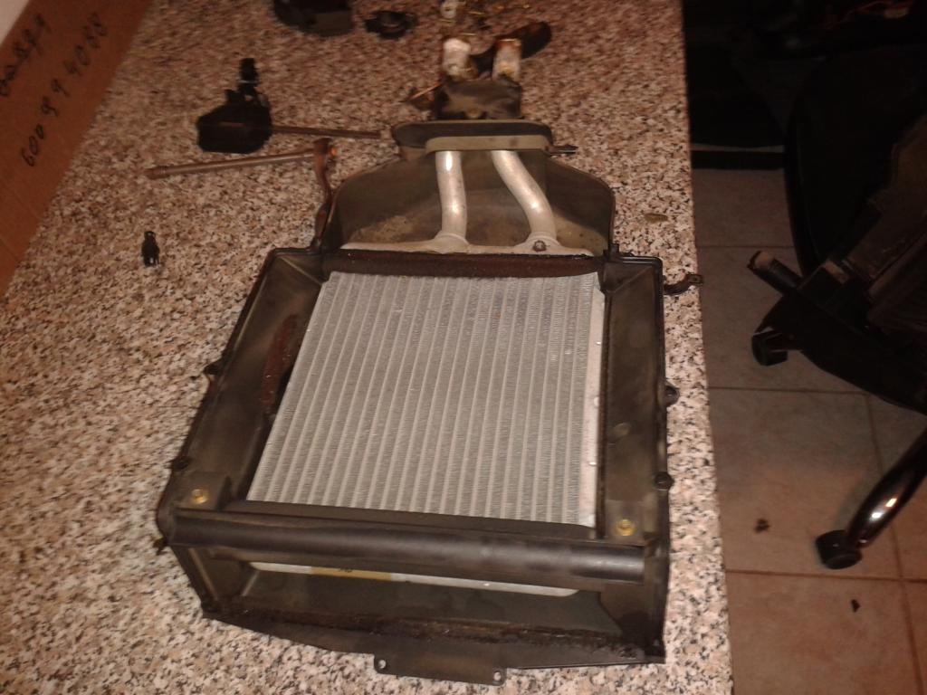

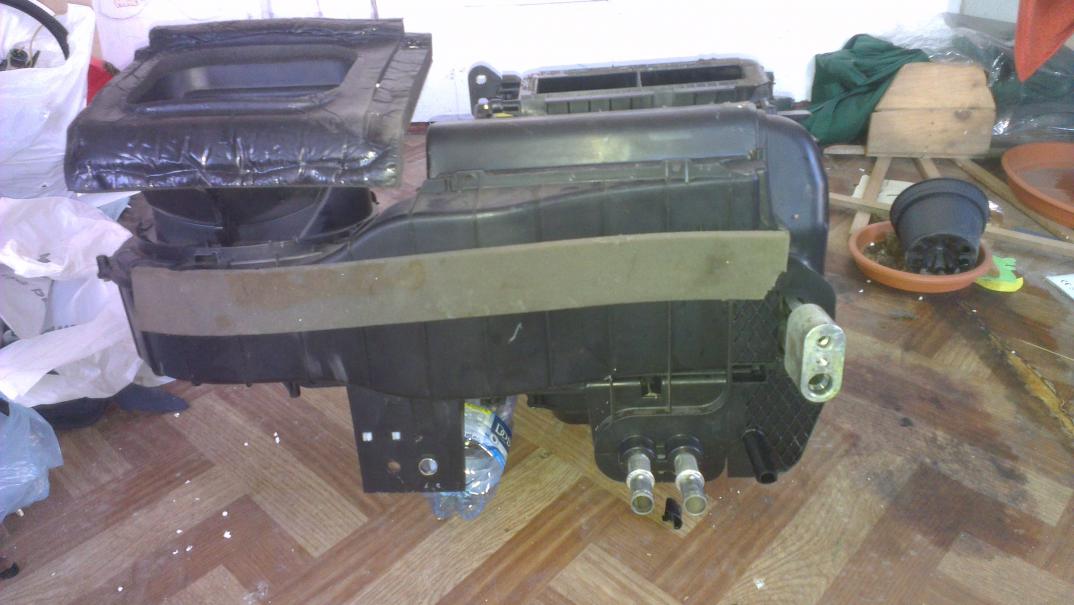

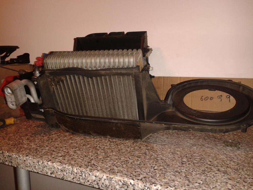

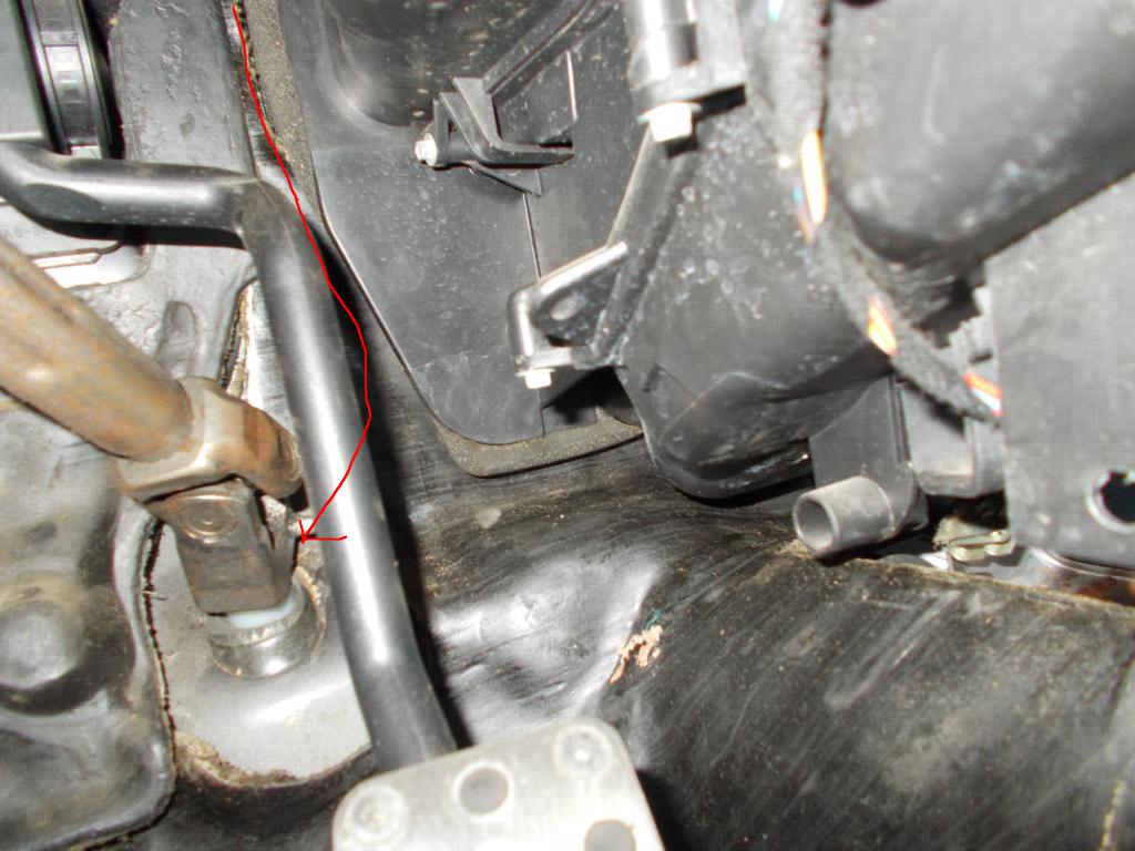

    Sprawdź odpływ od klimatyzacji czy otwór nie jest zatkany a znajdziesz go w grodzi komory silnika. Jeśli woda by się lała właśnie z tego to zapomniałem wcześniej napisać, ale od strony pasażera też będzie podtopienie. Po prostu nie doczytałem twojego tematu.
    Odpływ dokładnie jest pod rurkami klimatyzacji. Wychodzi on z nagrzewnicy.
    Jesli odpływ będzie drożny to sprawdź nagrzewnicę od dołu czy aby nie jest pęknięta.

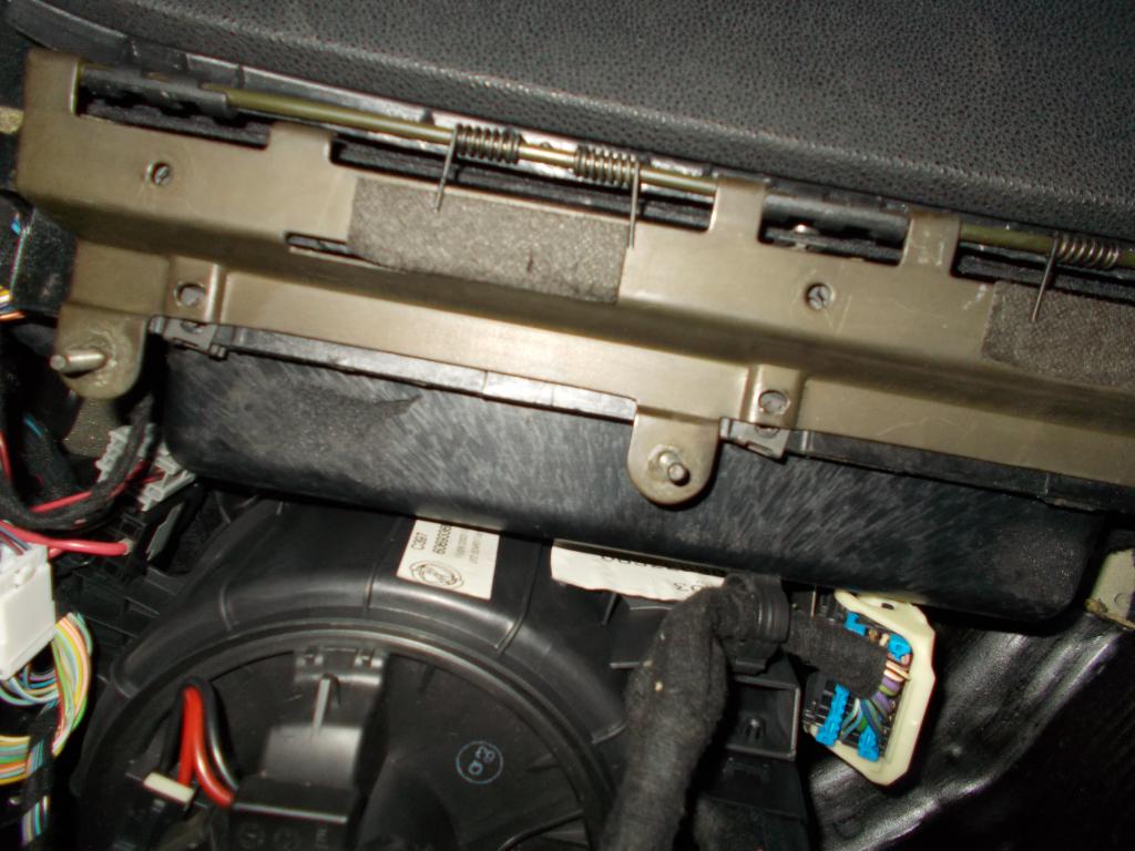

    Btw gdzie powinienem miec filtr przeciwpylkowy po fl , pod schowkiem nic nie ma w podszybiu tez go nie ma wtf ??? wnetrze jest z gta
    Mam schemat tych rurek pozaznaczaj mi co i jak ;p gdzie ten odplyw nagrzewnica itp...

    na 8 fotce pod opisem o epicentrum masz na środku zdjęcia u góry taką puszkę to tam jest dwuczęściowy filtr powietrza kabinowy.

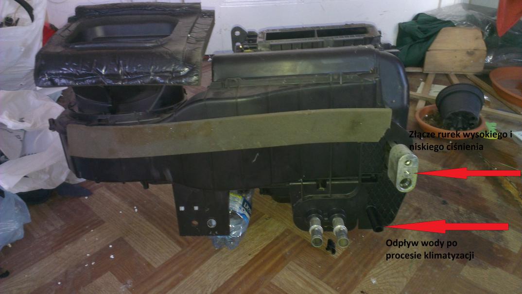

    Jutro zrobię foto nagrzewnicy z tyłu i w try miga połapiesz gdzie jest odpływ wody z klimatyzatora w grodzi komory silnika.
    Po FL filtr przeciwpyłkowy jest w nagrzewnicy od dołu przykręcony zaślepką na trzy śruby zdaje się 5,5mm ale to foto też jutro bo nie chce mi się już schodzić na dół.
